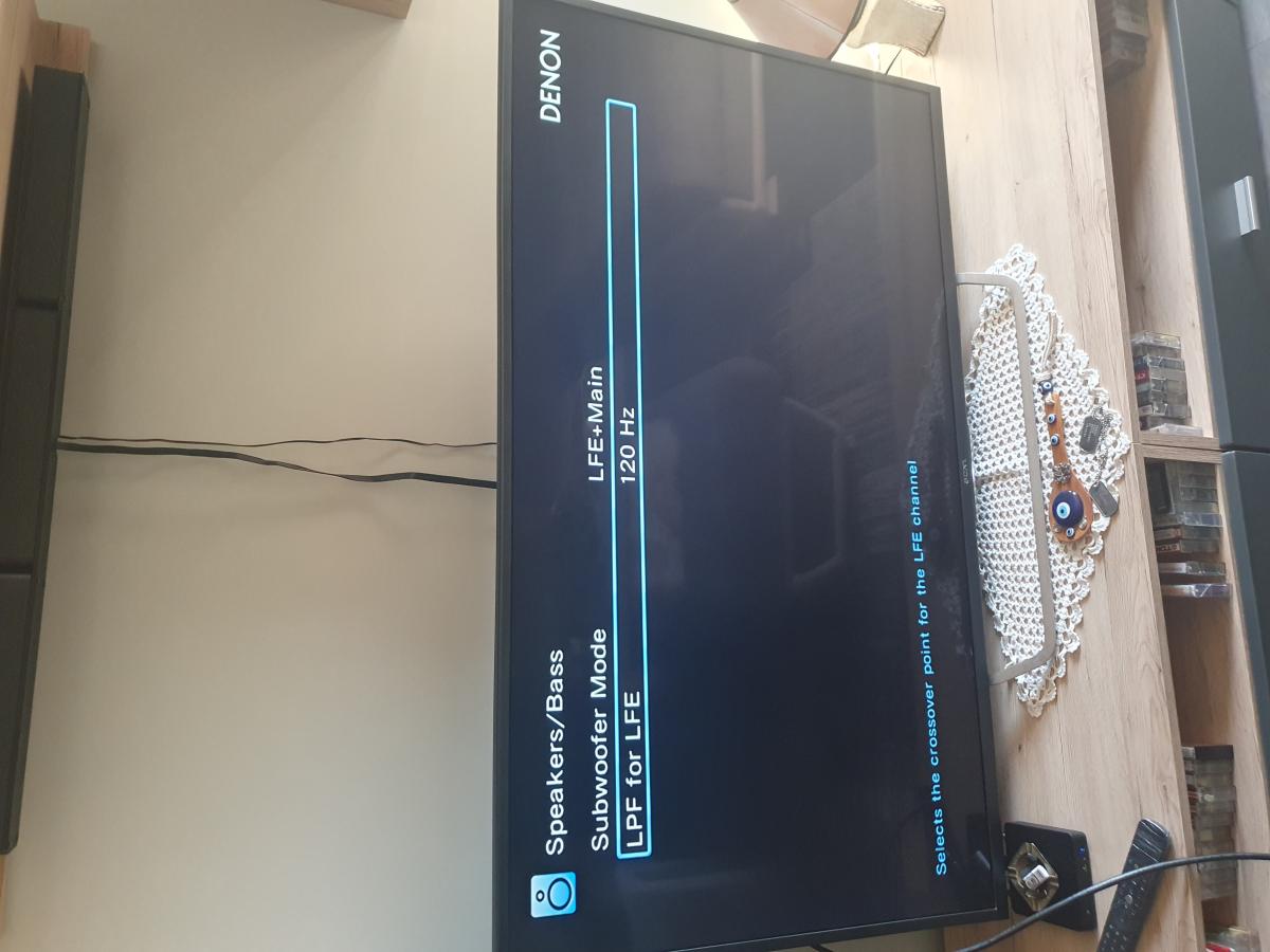

    Правилното е Subwoofer output- LFE
    Low pass filter 120hz
    LFE+ Main се слага, колоните са ти на Large. При small правилната настройка е LFE!
    Колоните се слагат на Large, ако нямаш субуфер!

    Цитат Първоначално публикувано от PFT Виж публикацията
    Да промених някои от настройките на Audyssey но тук няма повече опции,80 хц,е най малкото
    Тази опция си я остави на 120хз.
    Това, за което ти се говори е настройката на Crossover, която се настройва от друго място.

    Цитат Първоначално публикувано от lazarus18 Виж публикацията
    Crossover да там има от 40хц,но през LFE и калибровката,суба се регулира само от ресивъра - неговите си корекции не действат.Не съм го пробвал с RCA да видя каква ще е разликата...Crossover Audyssey първия път го настрои на 40хц за съраундите и Small, така и ги оставих,за Front ги беше настроил пак на 40хц но Large,аз ги промених но 80хц..Така ми харесва повече...
