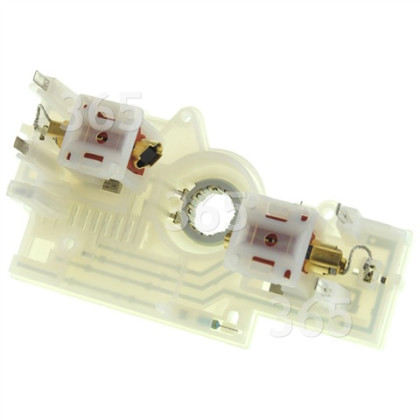

Взех същите на вид (13,50), като тези от 14лв (магазин 1), от друго място, но са китайски, с номер 1689370 (като на цитираните от 14лв), но от магазин 1, днес ги питах и ми казаха че техните са италиански.
Минах ли се или да слагам и да забравям. :)
Качих снимка. Как се прави скрит текст?

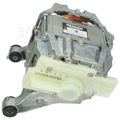

ПП: Двигателя на Miele-тo от ляво ли се пада или от дясно (под легена с дозите)?

Като застанеш срещу пералнята,мотора е отляво.
Но трябва да махнеш десния панел за да имаш достъп към четките.
Прикачен файл 28985
Откачаш кабелната букса,развиваш четири болтчета и вадиш пластмасовия модул.
Четките са в него.
Нищо сложно няма.
Прикачен файл 28986
Слагай китайките,една камара Miele-та втора употреба са с такива четки.
