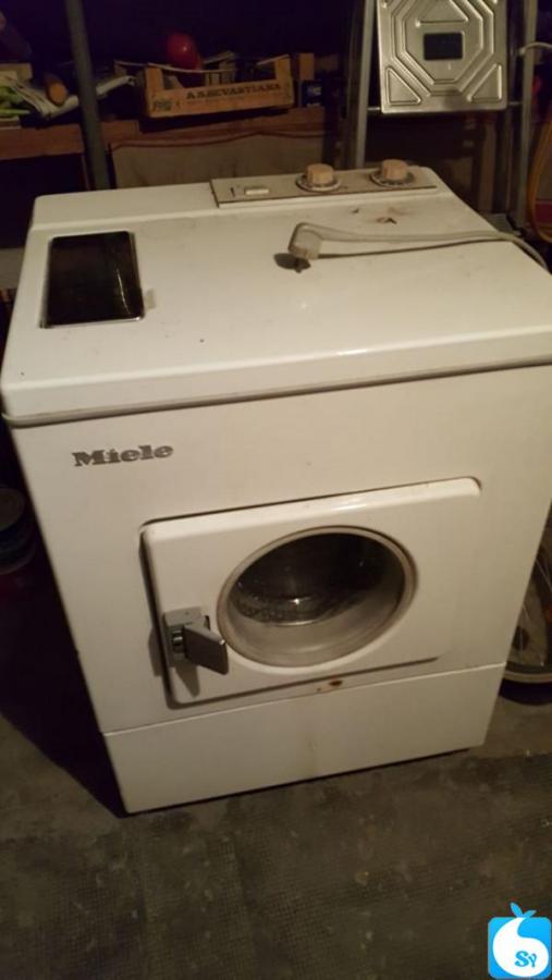

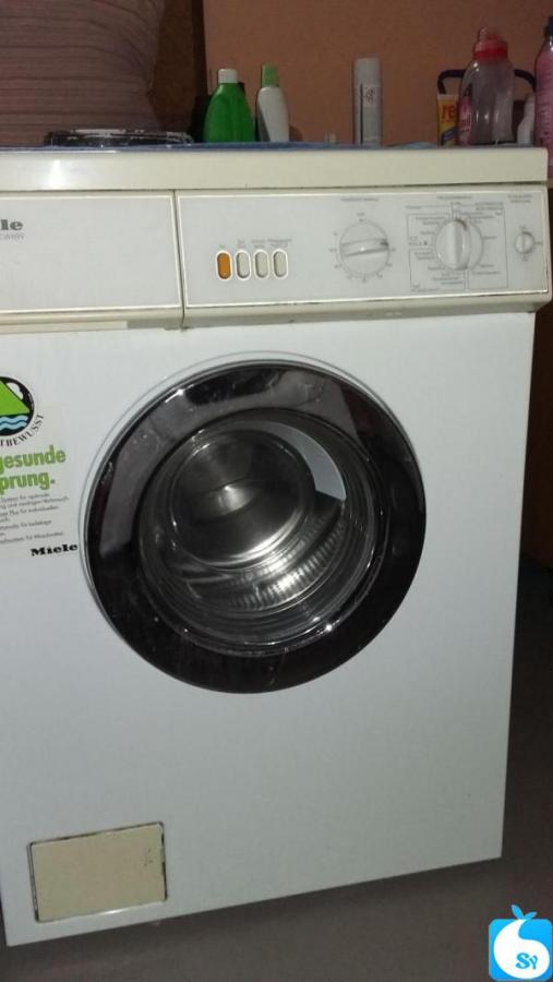

Прикачен файл 30675
Прикачен файл 30676
Прикачен файл 30677
Има и шестгодишно w 2241 със счупен носач.
С горно зареждане до 250€ има запазени и изправни машини.
В Бг не ги гледам,щото разни тарикати им искат по 250лв с разбити лагери,без да са наясно колко им струват частите.
За труд,много добре знаят цените.
Купува се тази за 20€ с чугунения носач и шестгодишно със счупен от силумин за 50€,ремонт с китайски семеринг и цената на шест годишната стана 800-1000лв.
Швабите като продават си казват всичко,какво,как и кога е ремонтирано или счупено.
Носачи от силумин лесно се леят/не в България/,здрави са но не издържат на силна киселинност или алкалност на водата.Такива води в комбинация с прах ги разкапват.
В Германия има и райони с мека вода и ph в норма,от такъв няма проблем с машини.
Обаче от другите е страшно.Когато носачите бяха от чугун,машини идваха минимум на 15 години,сега се напълни с 5-6 годишни перални.
Все още има донори до седем килограмови,ама ще свършат.За осем и девет килограма няма спасение със стар донор.Нов барабан с носач за над 500€.
Така,че втората употреба си е абсолютен късмет,последните здрави перални са произведени през 97' година.Вече сме 19'.
Нови има за 500лв,след гаранция като се счупи,на мангалите за 20лв и се купува следващата еднодневка.
Ама били шумни и скачащи,такива са.
Гума под тях и планки на краката, и не си ги монтирайте в спалните,а в сервизни помещения.
