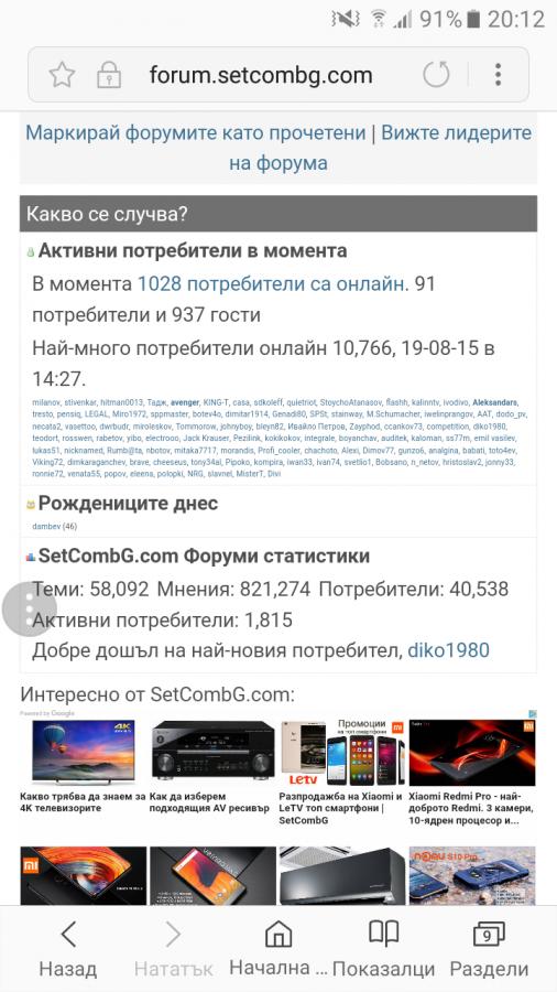

Хайде пак квалификации и заключения. Какво пише най-долу на заглавната страница....пише потребители, потребител. Що не пише "субекти".
Прикачен файл 24630
