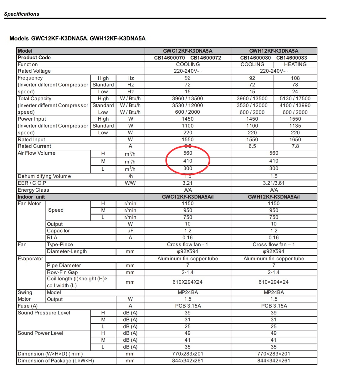

https://youtu.be/lpaF_pJTfrQ
Our suction air temperature is 27 degrees
Our output air temperature is 38 degrees
Gree 12 air conditioning H fan 600 m3
Consumption 406 watts
Accordingly, our heat difference is 38-27 = 11 degrees
Air flow rate 600 m3 x 1,226 = 735,6
Q = 11 x 735.6 x 0.2778
Q = 2 248 watts of heat energy air conditioning
COP = 2248/406
COP = 5.58.
Нашата температура на всмукване на въздуха е 27 градуса
Нашата температура на изходящия въздух е 38 градуса
Gree 12 климатик H вентилатор 600 м3
Консумация 406 вата
Съответно, нашата топлинна разлика е 38-27 = 11 градуса
Дебит на въздуха 600 m3 х 1,226 = 735,6
Q = 11 х 735.6 х 0.2778
Q = 2 248 вата климатична инсталация за топлинна енергия
COP = 2248/406
COP = 5.58.

...при външна температура 2х7oC. ;)

Проблемът е "Дебит на въздуха 600 m3". По-малък е и от там идва високия COP. Същите грешки правят и японците, от които преписваме.

https://klimaforumu.com/attachment.php?aid=3202
Orijinal Gree service Manuel
Моят каталог за климатизация с висока скорост на вентилатора загрява 9,8 m3 / min
