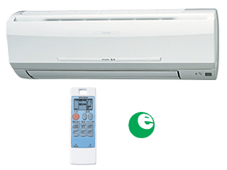

    колега от форума ми предлага това, какво ще кажете ?
    МSZ-ZXV50PS-W
    http://wwwl1.mitsubishielectric.co.j...roductId=65447
    за 1450лева + предполагам 200 монтаж + пак предполагам 100 за път.

    Добра като параметри машинка estqwerty гледам при -10° има над 5,5kw.,а и с два обемни датчика -да не изпуснат нито един клиент! Инфраред за мерене на температурата по пода не знам дали има-да ти кажат по запознатите.

    Машината е супер. Ако е запазена я грабвай, за цената няма как да дам мнение без да съм я видял на живо. Само годината на производство не е критерии.
