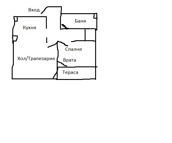

Здравейте, нуждая се от съвет за климатик. Апартаментът е около 54 квадрата 2 стаи като хола е с кухненски бокс ето примерна картинка:
Прикачен файл 6713
Какъв климатик ми трябва предимно за отопление, да държи прилична температура, апартамента е с PVC дограма, на 3тия етаж, с 1 външна стена тази на терасата която гледа към затворен комплекс. 1300лв предполагам е прилична сума.
Благодаря ви предварително!

Да бе, и като влязал в "Мултидрама", казал - "Дай хард!". Ама не е там въпроса. Трябва да е ясно, че климата не е централно парно.
Добре да представим проблема така: трябва ви хубав климатик за отопление до 1300 лева, нов или втора употреба - изключително икономичен поради простата причина че няма да се спира?
До 1300 лв. нищо ново дето да работи в добре в студа няма. По-добре гледай втората ... Освен това с една машина няма да минеш за целия апартмамент.
