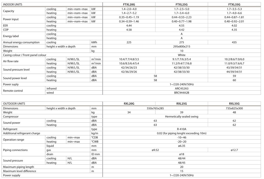

    Баси и дайкина!Сашо тия данни верни ли са,25ца да развърта до 5kw. на охлаждане-до там стигат 40ки на топ моделите?Toй мачка всичко наред тази 9ка,а комбинацията с означение G на външното къде я има?
В каталога за 2012г. дават доста по ''нормални'' данни за модела FTXS25J/RXL25J :
охлаждане:1.3/2.5 /3.2kw.
отопление:1.3/3.3 /4.7kw.
 http://www.kondicionieriu-meistras.l...logas-2012.pdf
