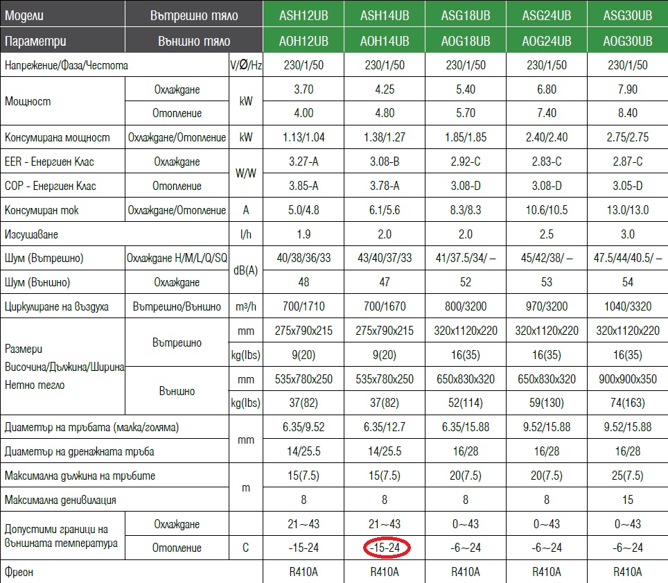

При -7ºC отдава по спецификация 2.4 kWh при потребление 1.26 kWh, като по каталог работи до -5ºC. За цената си данните му са меко казано незадоволителни.
Помещението е 15м2 и се търсят 20о, има малко изолация по стените, пода и тавана. Би трябвало да се справи. От табличката се вижда, че работния диапазон на отопление е до -15, колко е вярно не знам, но е от сайта на Булклима.

То в българските каталози какво ли не можеш да срещнеш. Едни хора се опитват да: излъжат, подведат, измамят и да го начукат на други хора. За България нещо нормално и в реда на нещата.
Напълно достатъчен е 4.8кв :39 кубика= 123 вата на кубик.Не виждам накъде повече.Дори тази 14-ка му е голяма, но приемам че ще работи дъго време на температури под нулата и тогава всичко е О.К.
