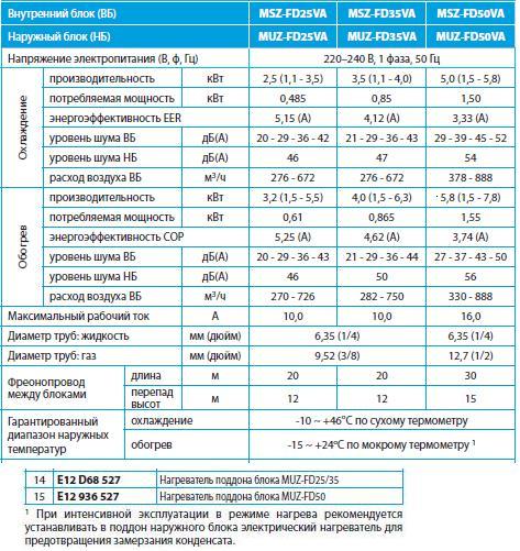

  Ето ти таблица и за FD50VA, и там може да има нагревател, ама гарантират до -15С. Не е само до нагреваятеля, има още много други работи...
 Прикачен файл 7511
Правете разлика между номинална и максимална.  Да 3,6kW при 58Hz, а при 130Hz колко ще са, за компресор 1200W. Покажете за Нокрията 14 какви са на номинална и максимaлна оборотите и топлинната мощност, за компресор 900W.
    Щом като са съпоставими данните на една 14ка с една 17ка,не разбирам защо да се омаловажава Нокриата,а и мицуто дали е толкова добро?И след като FD50VA има 3,6kw. при -10° по номинал,а нокриата 3,79kw. при -15°,и 5,74kw. при максимум?
    Не случайно попитах при какви обороти стават тези работи, дано дочакам отговор. А и не разбрах това с 14ка и 17ка, при положение че и двата по номинал, т.е. при стандартни условия са по 6kW . Кое е некоректното тук? Кое е по коректно, да се сравнява с FD35VABH с номинал 4kW ли?
Отделно при -15° имаме 5,74kW за Нокриата, при -25° имаме x,xxkW за Нокриата
               при -15° имаме 8,20kW за FD50VABH, при -25° имаме 6,64kW за FD50VABH
Никой не омаловажава Нокрията, ама и не трябва да се надценява. Нека да сме реалисти.

  Геозап, колега, ама моля те!! Доста си се отклонил от правилните разсъждения. Ти и сам не можеш да проследиш нишката на собствените си мисли. Къде видя, че -15 номинала на  Мицубиши ФД50 е 8 кВ, кой ти каза, че Нория не може да работи под -15, какво ти пука при какви обороти еди кой си си постига номинала и пр. и пр и пр.? Ми то трябваше по твойта песен да сме измрели от студ, бре, ние с тия прости 12-ки. Например аз с 12 ЛДЦ. Ми той си бачка и на -20 без да му .... Какво ли остава за една Нокрия.

FD50 с номинал при -15 8.2 кВ. А и ако го питам какво има повече от нагревател в серията VAHB едва ли знае. Ама подхвърля ...
