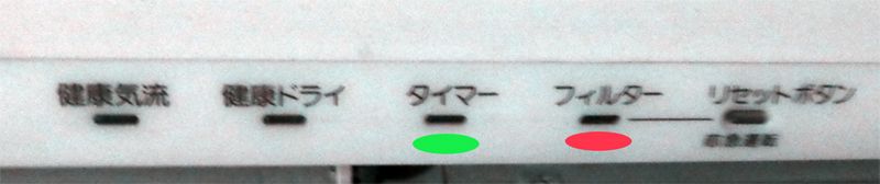

Здравейте, някой може ли да даде насоки за следния случай. Става дума за Toshiba 255SD, който се ползва 8-ма година за отопление (и вероятно още толкова години в Япония :)
Като застудя започна да прави следното - престава да духа топло, струята става студена, перката на външното тяло спира и 2 от лампите почват учестено да мигат - лявата зелено, дясната червено. Дясната мисля, че е за филтър, но той се чисти през няколко дни.
Прикачен файл 15222
Това е индикация за проблем. След като се получи това, машината може ли да бъде стартирана отново от управлението?
