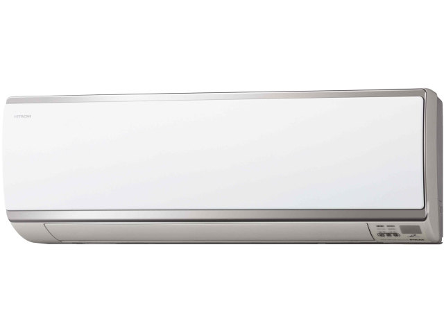

HITACHI-RAS E28V, но никога няма да му видиш възможностите....
А другите две Hitachi-та струват ли си?
И двете са на светлинни години от това за което те посъветвах - то е най-високия клас на хитачи, със скрул компресор, входяща и изходяща аспирация, плазмен филтър. Другите са базови модели.
