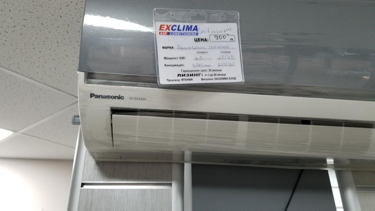

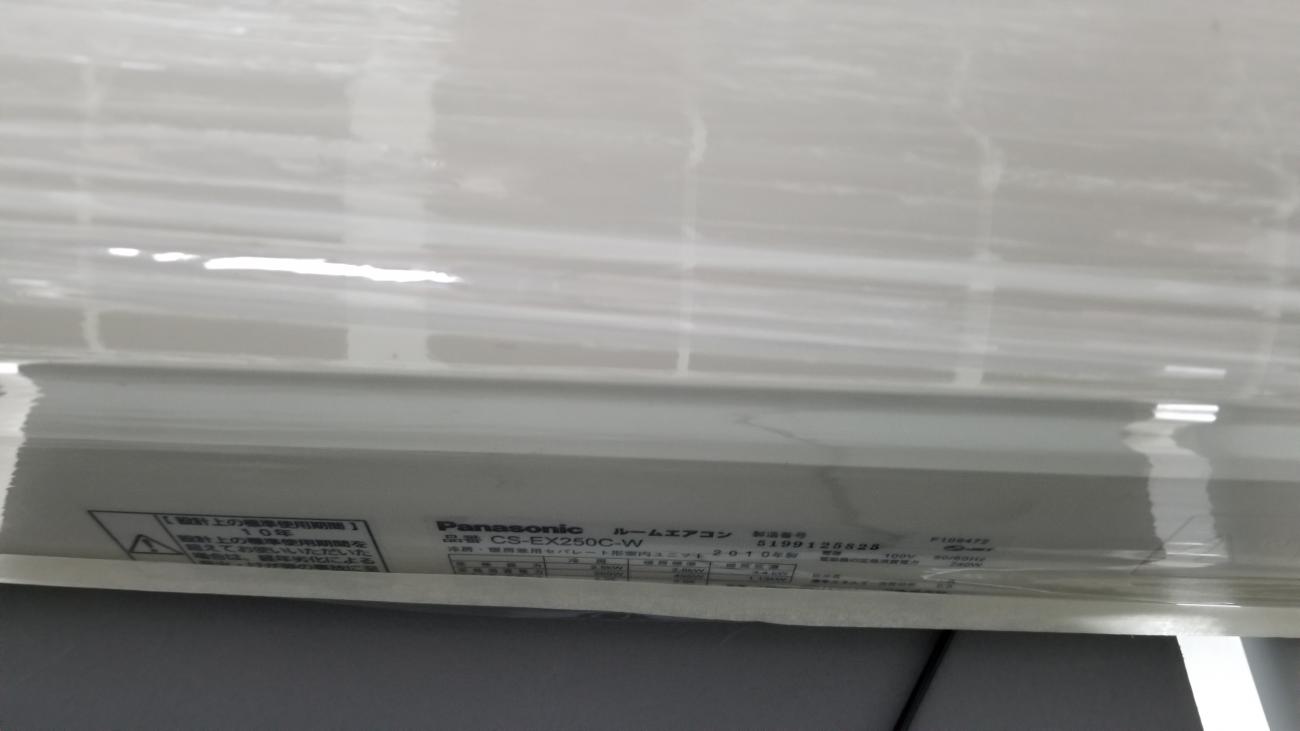

Здравейте. Едно бързо въпросите да пусна. Предлагат ми този модел за отопление на хол около 20 кв.как мислите достатъчен ли е. Силни слаби страни. Най ме притеснява факта че е 2010 г модел. Panasonik cs-ex250c. Прикачен файл 32429Прикачен файл 32430
Няма как да ти отговорим на въпроса, без да знаем къде се намира този хол и каква му е дограмата/изолацията. Имаше навремето едни форумни вицове за шатрата на Кадафи... Конкретно при моите условия, не бих могъл да топля 20м2. Но може да свърши работа на колегите от Перич (C.A.).

Параметри на климатизатора при 35°C външна температура (27°C в помещението):
Охлаждаща мощност: 2.5 kW (0.8 ~ 3.2), 8533 BTU (2730 ~ 10922)
Консумирана електроенергия: 505 W (125 ~740)
COP: 4.95 (коефициент на преобразуване – енергийна ефективност)
Параметри на климатизатора при 7°C външна температура (20°C в помещението):
Отоплителна мощност: 2.8 kW (0.8 ~ 4.7), 9556 BTU (2730 ~ 16041)
Консумирана електроенергия: 495 W (120 ~ 1280)
COP: 5.66 (коефициент на преобразуване – енергийна ефективност)
Параметри на климатизатора при 2°C външна температура (20°C в помещението):
Отоплителна мощност: 3.4 kW, 11604 BTU
COP: 5.3 (средна стойност)(коефициент на преобразуване – енергийна ефективност)
APF: 5.8 (целогодишен ефективност на енергийно потребление)
малък е търси 28-ца,някъде с 3.6квт отопление на номинал,моят хол е 18.5кв с изолация и дограмам и sap-ex28u e перфектна,имам предвид ако искаш дати е топло под -5 външна температура.
Благодаря за бързия отговор. Значи е малък този климатик ще искам по мощен да ми предложи. Холът е с изолация на тавана с гипсокартон и 5см вата. Сменена дограма с четири сезона стъклопакет. Града е Казанлък и през зимата Т си падат до -15
