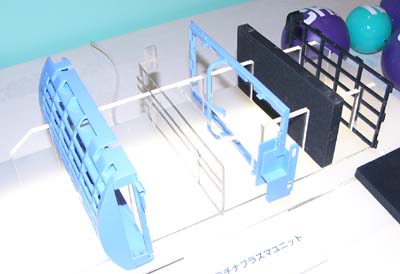

    Коментирахме го вече това за плазмата.По назад в темата и Александър се изказа, че плазма няма.
    Преди време diksanal мисля беше качвал снимка на плазмен модул на мицубиши.В този вид плазмен филтър няма
    На твоя модел ZXV има MAC-307FT Mitsubishi Electric - Product information , а на ZW**8 филтъра е МАС-302FT Rakuten: Mitsubishi Electric air-conditioner filter MAC-302FT- Shopping Japanese products from Japan , гледам, че са ги кръстили плазмени дезодориращи филтри, но това според мене е търговски похват(трик).Плазмен филтър няма.
    Иначе бутона, който си посочил го имам.
