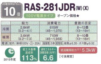

японците ги пресмятат с малко повече запас от мощност примерно 281 JDR го дават до 16 кв ще ви върши работа Прикачен файл 10950
