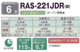

  Здравейте, поздрави, много полезен форум. Решил съм да слагам климатик, сградата е тухлена от времето на СОЦ-а ще се използва за всекидневна, 20кв.м на 2.6, на 4-ти етаж, над мен и под мен е обитаемо, изложението е на югоизток, района е Ямбол. Стаята е с вътрешна XPS 2см. на външните две стени, има прозорци около 6.5 кв.м  стъклопакет. Двоумя се между Toshiba RAS-13PKVP-E Super Daiseikai 5 и RAS-221JDR NEW SUPER DAISEKAI 12, климатика ще се използва целогодишно. Според вас кой вариант е по-подходящ за мен и кой климатик е по-надежден? Отворен съм и към други предложения. Благодаря предварително!

  JDR 221 e 6 татами япоците го дават от 9 до 11 кв струва ми се слаб за вашите 20кв

    Не знаех, гледах в БГ сайт и го препоръчаха за 25-30 м2.
