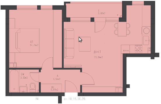

Бих искал да се посъветвам с вас относно избор на Инверторен климатик. Спецификациите, за помещението, в което ще се постави климатика са:

10. Прикачен файл 8181

Като гледам тая скица и първото дето се сещам , че трябва да си измериш размерите на помещението . Ако това ти е предоставено от строителя тези квадратури 100 % са заедно със стените което променя квадратите доста , и най-вероятно помещението ти е 25 кв и това променя сметките . Казвам го защото при 25 кв си взимаш климатик висок клас примерно това Fujitsu General ASYG12LTCA~AOYG12LTC - Климатична техника - ЕР ... . При 30 кв си взимаш най-ниския клас от следващия размер Mitsubishi MSZ-GE50VA~MUZ-GE50VA - Климатична техника - ЕР ЕС ... ... Или с други думи мери

Сега ще проверя точно колко квадрата е помещението, но като гледам квадратите от скицата май са точки. Ако се ориентираме по паркета за хола и плочките за кухнята като квадратура бяха (по спомен, понеже нямам точните размери пред мен):
18.5 паркет за хол
7.5 плочки за кухнята
Т.е. около 23 квадрата - 60 кубичестки метра. За изолацията ще попитам строителите да кажат какво точно е слагано и колко е дебелината.
