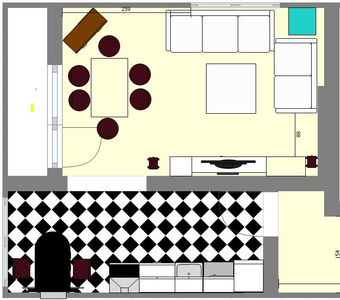

10. ако имате възможност качете схема на помещението показваща точно геометрията му,разположението(или предвиденото разположение на мебели), прозорци и врати и друго което счетете за важен фактор свързан с геометрия и разположение на мебели.
Прикачен файл 14745
