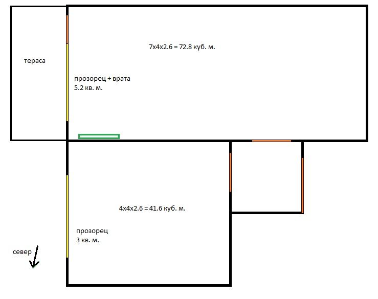

Нуждая се от помощта ви!
Опитвам се да избера климатик за жилището от скицата. Тайно се надявам, че с един климатик може да се постигне комфортна температура и в двете стаи, дори и с разлика 2-3 градуса.
Прикачен файл 13876
През лятото ще разчитам да охлажда (20-23C), а през зимата да помага докато пуснат парното (22-24C).
Намира се на 2ри жилищен (4ти реален) етаж, в София. Тухлено е и има външна изолация. Ново строителство.
Само стените с прозорците са външни, а те са с 4-камерна PVC дограма.
Със зелено съм отбелязал мястото, което мисля ще е най-подходящо за монтаж на вътрешното тяло (поради интериорни съображения). В същото помощение има ел. уреди характерни за кухненски бокс, телевизор и пералня.
Бюджетът е 2000лв или 2400лв ако моделът се класира за REECL - без монтаж.

BlackEnd, с една машина може да поддържате оптимална температура само в 72.8 кубиковото помещение. "Филма" с охлаждането или отоплението и на другата стая няма да може да го гледате по никакъв начин. Е начин има, и Kasap Ви го е споменал. Но да се абстрахираме от подобни решения. Като за начало Ви съветвам да си вземете една машина и по нататък да помислете и за още една. Като е с има предвид, че отоплението няма да е приоритет, може да помислите за една машина с номинал на охлаждане 2.5 kW и една 2.0 kW или 2.2 KW. С този бюджет, шанса е минимален за избор на качествени инверторни модели (нови)...Освен ако не вдигнете бюджета поне до тройка.
