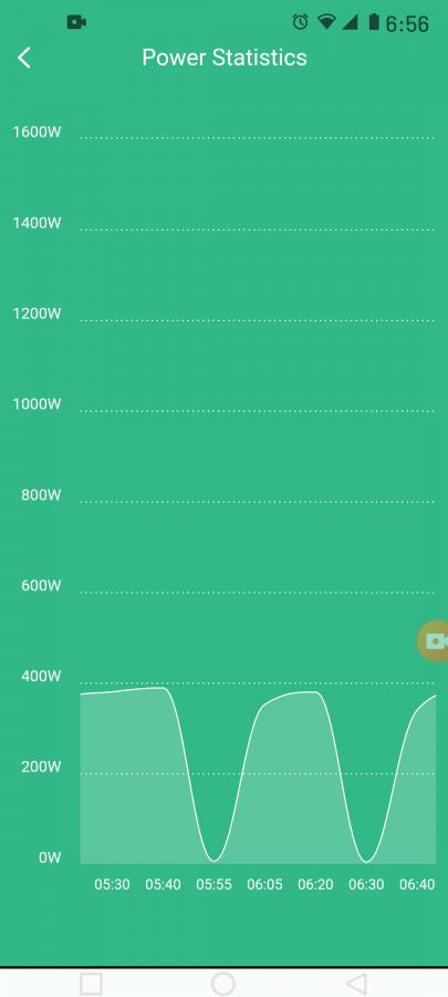

  В момента измервам климатика  Hitachi 25RPE с броадлинк SP3S и в 06.28ч. спрях климатика и го включих   веднага,        после в 06.35ч. пак го спрях и веднага го включих. Приложението което засича консумацията през 10 минути показва следната графика.
 Прикачен файл 38250.

    Според мен, първото приложение дава по реална представа дали климатика офф-и. От второто не става съвсем ясно дали е влезнал в офф. Ако пък прави записи през няколко секунди, картинката става още по различна.
  На снимките, които си показал има ли офф, защото според мен няма?
  Няма офф , бичи си на 180 минимум цяла вечер а през деня 160-170

    Когато климатика влезе в ОФ, графиката която засича консумацията през 10 минути ще го отбелязва, за разлика от другата графика която засича консумацията през 30 минути.
  И синята го показва като пад и след това пик в консумацията , макар и малко своеволно. С течение на времето му свикваш и даже дефростите се  разпознават. Биваше това зеленото да показва моментната консумация в прозореца със "синусоидата"  , но не намирам кой знае какви настройки .
