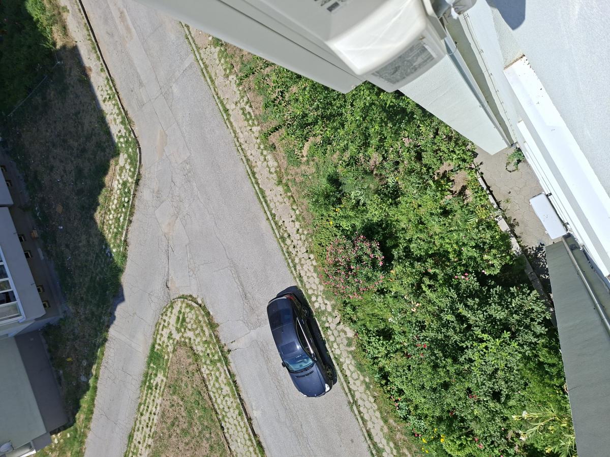

    Имам следната ситуация. Искам да монтирам тавичка под климатика, която да улавя конденза и съответно водата да бъде откарана в близкия улук, така че да не пада по фасадата или по первазите на хората по-надолу. Точно под помещението обаче група съседите своеволно са си направили нещо като градина, което възпрепятства разпологане на вишка. Търся съвет какво мога да направя в случая, от чисто правна гледна точна мога ли да изискам окастряне/премахване на част от тази растителност, за да може вишката спокойно да бъде разположена под обекта?
    Прилагам и снимка

    Вишката спира на мястото където е спрял автомобила и спокойно се работи по проблема. Градинката не е пречка.

    Проблемът е, че най-голямата вишка тук в града е с дължина 19 м. А в този случай ще са необходими поне 22-25 м от мястото на автомобила до самото тяло

    климатика все някак е монтиран - по същия начин ще се сложи и тава .. като не е направено като хората от самото начало

    Не знам дали е възможно да бъде поставена тавата по този начин, тъй като, както знаете, ZSX е с много дълбоко външно тяло - 64 см? Ако се добави и тавата, най-вероятно техникът трябва да виси поне 70 см надолу от прозореца, а от фирмата, монтирала машината, казват, че не са склонни да рискуват
