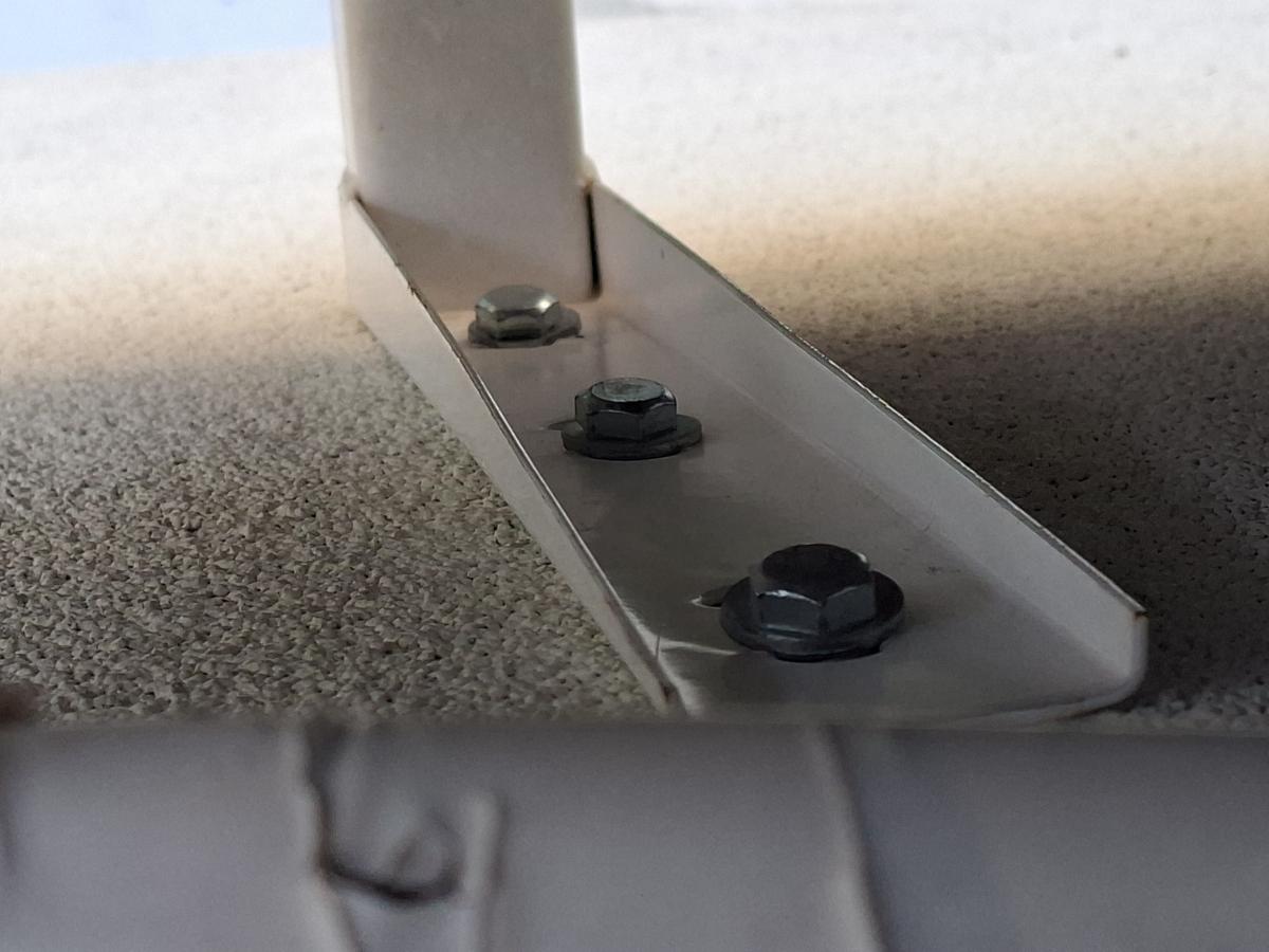

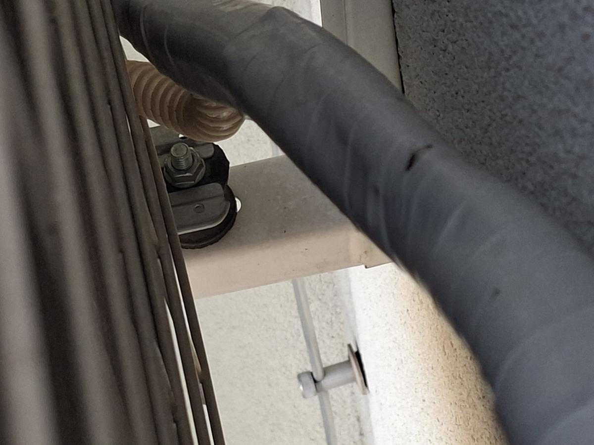

    При мен явно не само тампоните, но и самата стойка се е свлякла леко надолу под натиска на машината Не знам дали се вижда от снимките, но изолацията на сградата отвън изглежда като смачката от самите дюбели. При по-силен вятър целият климатик играе, което ме тревожи. Затова обмислям да сменя и самата стойка, наред с тампоните, както и да се монтира дренажна тавичка. А и някой най-накрая да махне тази транспортна решетка. Досега да бях го направил, но на нея се държи дренажният маркуч за летния конденз
