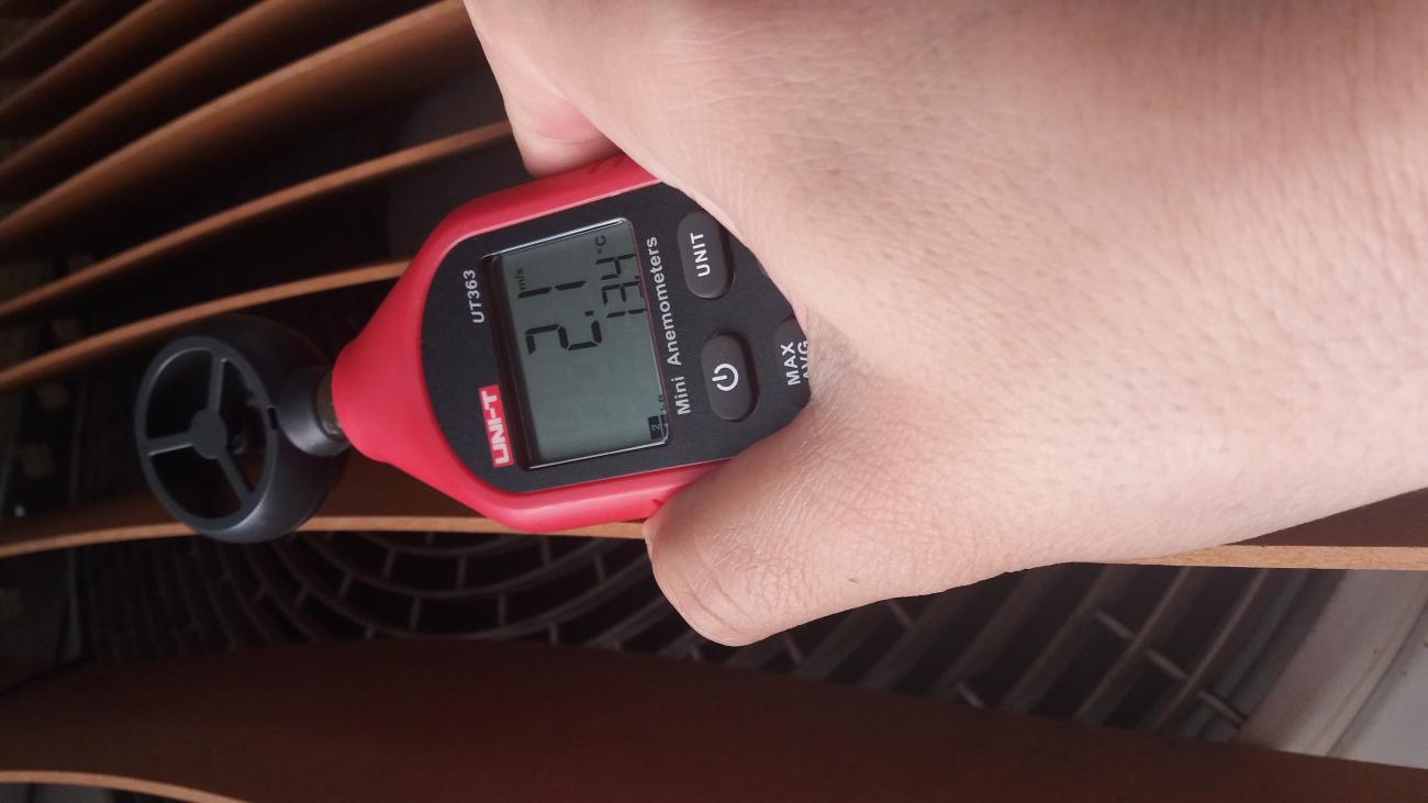

Външна +3°.
Външният вентилатор на тошибата, тихичко,лекичко. 2m/s само за сравнениа е като на първа степен на вътрешното.

25zm-s под +5° външна вентилатора на външното е на макс.
Прикачен файл 29158
Шумна и нервна работа.
И двата работеха на минимум- 190W и 330W.

На "ветромера" :) показваната температура не е вярна, трябват му няколко минутки да темперира.:)
