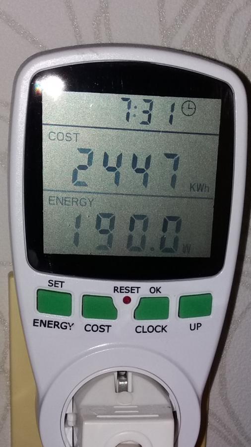

Прикачен файл 29172

Да покоментираме малко терморегулирането при инверторните климатици. При конвенционалните и работещите on/off е горе долу ясно. Примерно ако е зададена 24°, горе при сензора за стайна температура се поддържат примерно 2 градуса от горе с хистерезис 1 градус. ( това съвсем условно, при различните модели сигурно е различно). Т.е. като отчете сензора 25,5° се включва кампресора и като отчете 26,5° се спира. (някои модели имат минимално време на работа на компресора и минимално време на offцикъла) Но не това е важно.
Какво се случва когато инверторният климатик работи вез да изключва. Щом не изключва значи сензора отчита температура по-ниска от 26,5°.
(съгласно условно приетите стойности) Е как решава с какви обороти да се върти компресора, т.е. според топлинните загуби ватметъра маже да показва и 200W и 600W. И става въпрос че климатика не минава в off.
