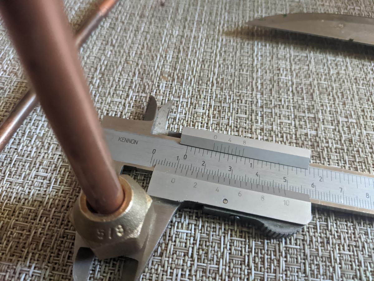

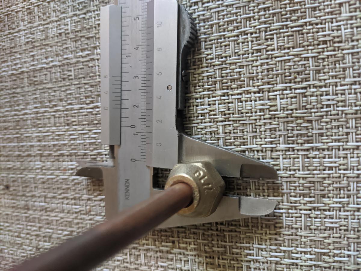

Като гледам в магазините предлагат китове за монтаж но нещо тръбата ми се вижда тънкостенна. За фреон R32 дават 1мм , а в китовете тръбата е 0,7мм.Вие с каква тръба ги свързвате? И още нещо,как ще обясните това от снимкитеПрикачен файл 42026 , Прикачен файл 42027
В крайна сметка с какъв размер трябва да са тръбите. Предполагам че китайците са объркали щампата на гайките
на мицубишито(пак R32) в мануала пише минимум 0.8мм . Като отидох в магазина си взех тръби с изолация на метър ( то освен 0.8 друго нямаше ) - по спомен беше 4лв/метъра , правих си сам конусите , купих си и гайките и така , тоест не се допрях до тия китове , но едва ли са лоши
малката трябва да е 6.35 , голямата 9.52 - при теб голямата е 10ка , освен ако не е елипса и да те лъже шублера . Относно щампата на гайките - май е грешка щото отговарят на 11 и 16 мм .

Взех още един 12 EAWF. Този път мисля да опитам да си го монтирам сам, но гайките за медните тръби, които са в комплекта са размер 7/16 и 5/8, а готовите китове за монтаж са 1/4 и 3/8 или 1/4 и 1/2 и сега шах с пешката - не зная какъв да взема и ме съмнява, че ще станат.
Едит: след замерване с шублер показва на малката около 6.4 мм и на голямата около 9.6 мм, което си е точно 1/4 и 3/8 след отчитане на грешката при замерване, но защо тъпия китаец е дал гайки с такива означения е мистерия за мен, освен ако няма и друг стандарт. Прилагам и снимки на гайките, за да не съм голословен и някой новобранец като мен. айко реши да поръчва тръби след като погледне техните означения, да не се подлъжеhttps://forum.setcombg.com/attachmen...id=42028&stc=1https://forum.setcombg.com/attachmen...id=42029&stc=1https://forum.setcombg.com/attachmen...id=42030&stc=1
Това което е написал китаеца на гайките не е диаметъра на тръбата , а диаметъра на резбата на крановете . Няма мистерии .
