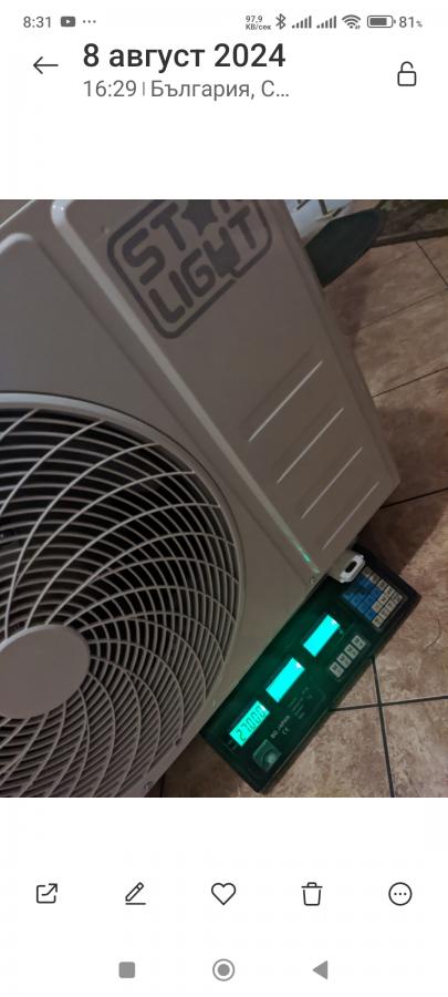

Имате ли представа защо външното тяло няма решетка предпазна отзад. Всички ли са така?
Прикачен файл 41991 Външното тяло е 27кгПрикачен файл 41992може би заради липсващата решетка
Явно са се усетили, че и без това хората си ги свалят, за да не заскрежават. Кантарът, ако не е на равно, може и да те лъже
Отзад решетка не са имали, а само пластмасова мрежа, която се маха.
