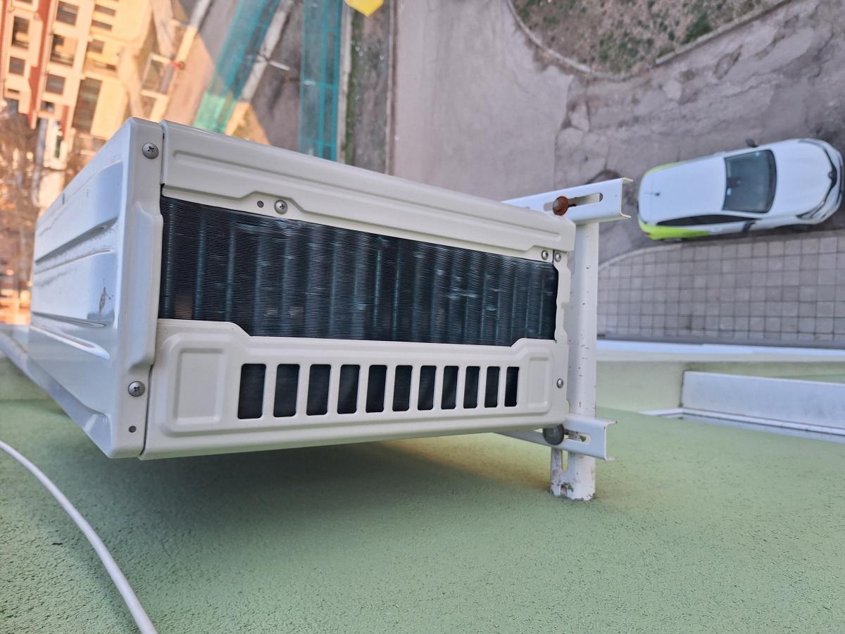

12wifi пак потвърждавам няма дефрости на час. Ето така изглежда външното на -7 и 80% влажност,минимум 450 вата.

Външното на EAWF има 22реда,спрямо 20 на 12wifi и са по дълги.https://forum.setcombg.com/attachmen...id=42557&stc=1https://forum.setcombg.com/attachmen...id=42558&stc=1https://forum.setcombg.com/attachmen...id=42559&stc=1https://forum.setcombg.com/attachmen...id=42560&stc=1https://forum.setcombg.com/attachmen...id=42561&stc=1
