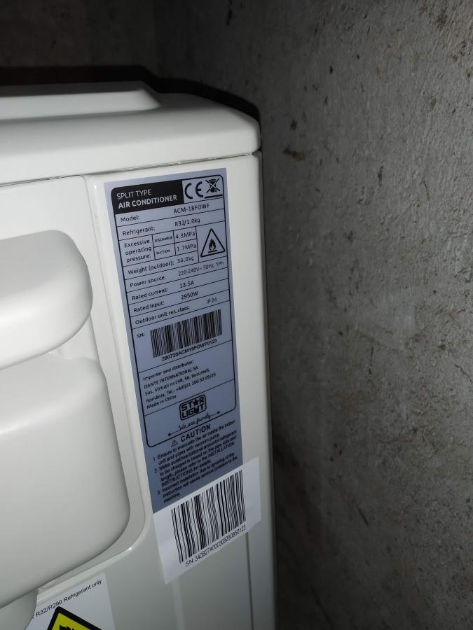

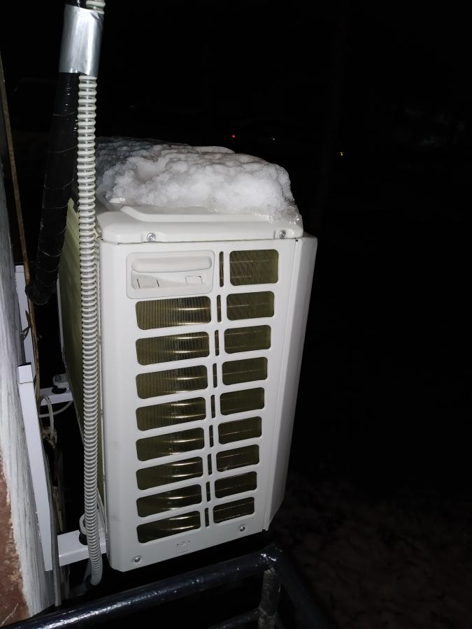

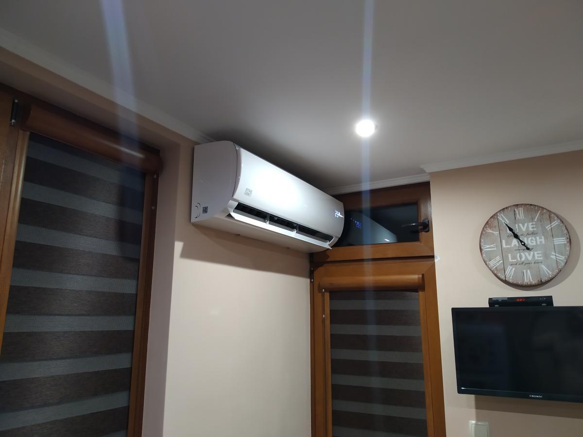

Впечатления от Star-Light ACM-18FOWF...
Отоплява 30m2 кухня, коридор и спалня на апартамент тухла 1-ви ет. с пвц дограма, пода е с гранитогрес и е доста студен, а изолация има само на таваните! Настроен е на 25 градуса на отопление,турбина на средна скорост, като поддържа 23 градуса в помещенията, а изходящата струя при тези условия е 38 градуса. Най - високата темп. на струята, която съм засичал е 54 градуса.
Навън е минус 2 градуса, времето е ясно, питата на външното не е заскрежена, като не е спирал да работи от пет часа на около 620 вата!
Най нисък минимум на отопление, който е достигал при плюсова външна темп. е 560 вата.
При по-високи външни температури не обича много да работи като инвертор и си върви на он/оф без да спира турбината на вътрешното - само вдига клапата високо и си духа лекичко.
Дефростите поне засега при пълно заскрежаване и непроходимост на ламелите на питата са бързи и не остават неразмразени участъци.
Лятото по време на големите жеги успях да го тествам един месец и мога да кажа че охлажда с лекота целия апартамент от 66 квадрата, като темп. на изходящата струя от вътр. тяло достигна минимум от 1,5 градуса, което си е доста студено.
Вътрешното не е шумно поне за мен и няма пукания, а външното трябва да е нивелирано добре, за да не се чуват неприятни звуци.
WiFi работи безотказно.
Може да съм пропуснал нещо, но засега само това се сещам :)Прикачен файл 37854

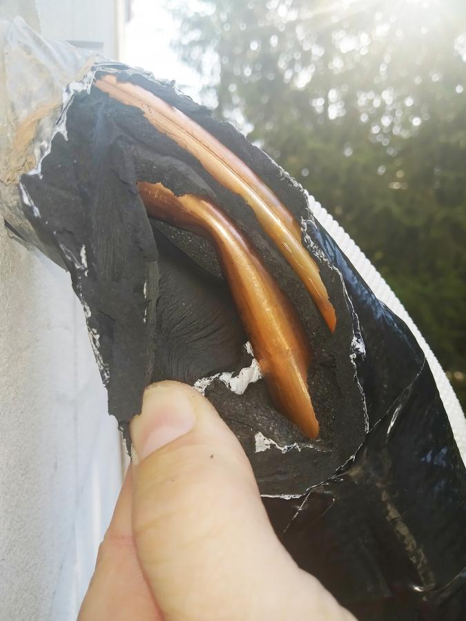

Това с достигането на тази ниска температура се случва за кратко - просто съм го описал като най ниска, която е достигал въобще! И като цяло наистина съм много доволен от климатичето с оглед филма в който ме вкараха първите техници (ако могат да се нарекат така) , които го монтираха! Но това е дълга история и само ще покажа на какво се натъкнах, след като се усъмних и на следващия ден срязах изолацията на тръбите...
Прикачен файл 37867
Почти пълна непроходимост на тръбата, като фирата след теста на климатика, преди да открия проблема беше 500 грама фреон! WiFi Приложението има селф чек и там ми даде алерт - висока температура на компресора, защото явно се е тормозил от непроходимостта на тръбата.
Чека го пуснах след като климатика изключи аварийно, което ме навежда на мисълта, че все пак някаква защита е сработила :)
