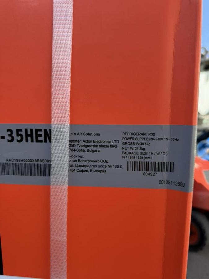

    Отговор: Alpin Nordic отзиви
    В сайта им пише 35.7, а на кашона 37.8 кг

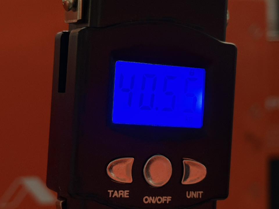

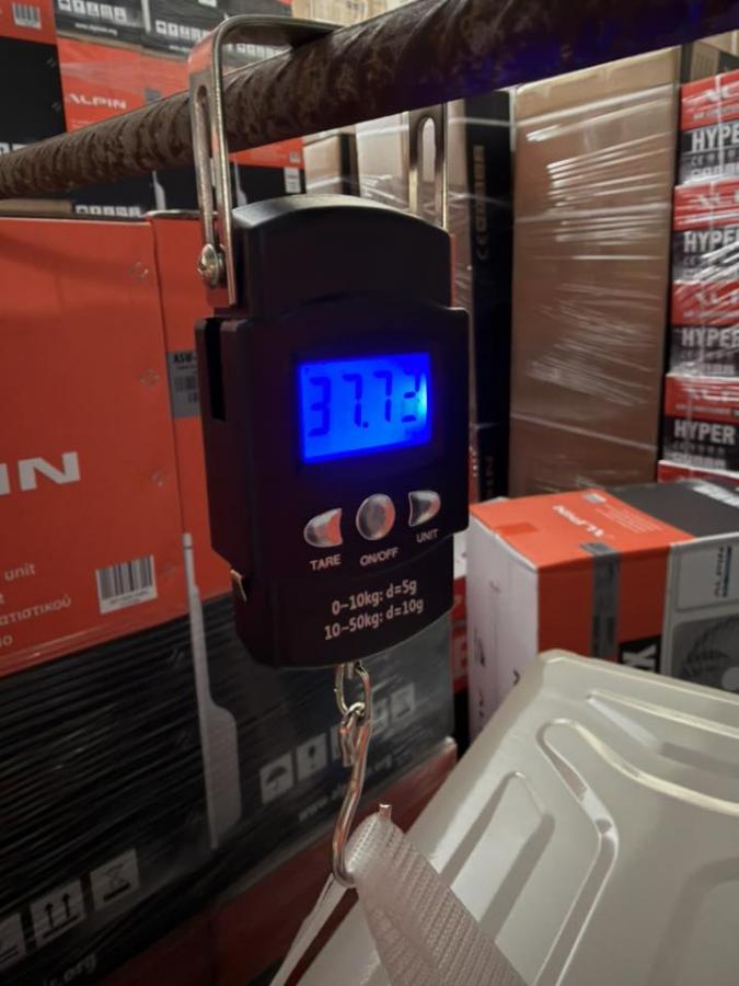

    #48
    Не, изпратиха ми снимката.
    Изпратиха ми и претеглянето

    #49
    Докато видя, че си ъпдейтвал поста го мернех и аз. Oпределено не е 35кила колкото и да ми е грешен кантара.

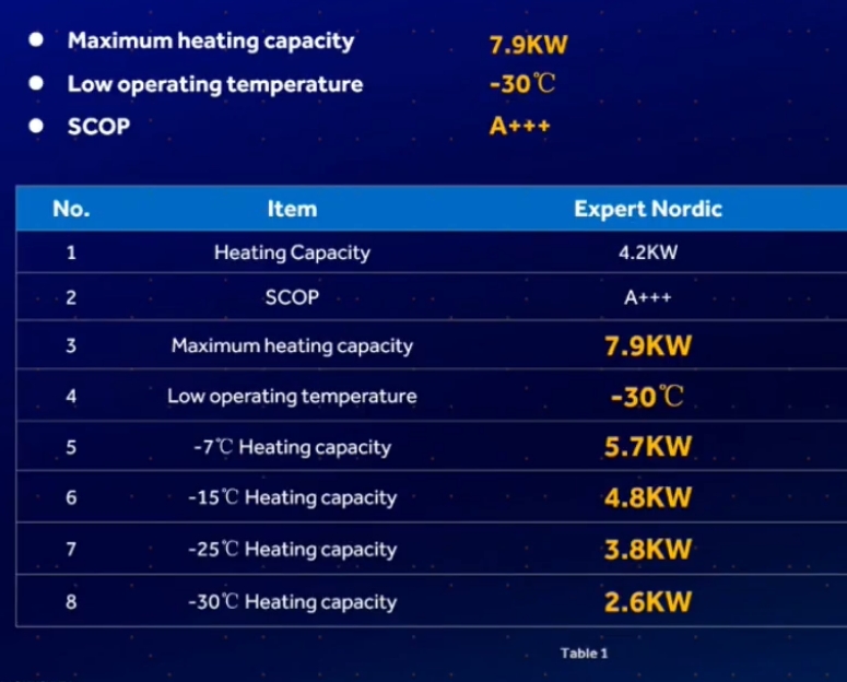

    #57
    Взето от презентация на Haier Expert Nordic.

    #59
    Днес се поинтересувах какви са шумовите показатели{изглеждат доста добре - 18/24/32/42, жалко че не пише при какви дебити са(дори в официалния сайт на вносителя alpinair.bg)} на машината и видях нещо, което ми направи силно впечатление и по-конкретно COP=4.21 за 25-цата. Веднага се запитах, при положение, че това е най-малкия размер на машината и компресора е двойнороторен, това не е ли прекалено ниска ефективност? Не си спомням да съм виждал друга машина с двойнороторен и COP <=5 за най-малкия размер, а тук няма дори 4.5.

    #60
    Ефективността му за нашия климат е трагична.Коп на минимум 3,2 с минимална консумация на хартия 400 в.Коп на номинал 4,1 и накрая му сложили Scop ,5,1 ,смях в залата.Не знам колко са му реални 7,9 кв,ама не живеем в Сибир.Аз бих предпочел нещо със коп 5-6 на минимум и около 5 на номинал,пък нека да развърта само до 5-6 кв.
