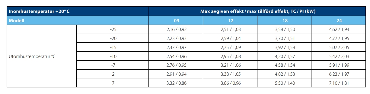

    Тъй като KAISAI PRO HEAT+ е същия като Alpin Nordic. В шведски сайт качиха таблица с максимумите

    За 12 дават на + 7 - 3.86kw, което е номинала. Нещо не се връзва да е максимумите.

    Кой точно Кайсай 12ска отдава 3.86kW на макс. при +7С?
    Ако е тоя, който намирам с 24кг външно, то той е толкова по номинал, а пък по таблицата ...
    Иначе има други Кайсаи нордици с по-тежки тела (и цени ).
    KAISAI PRO HEAT+ е модела, явно толкова си може.

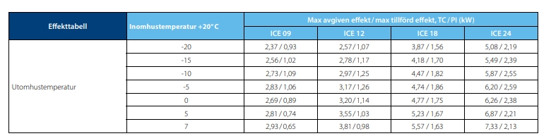

    При Kaisai ICE е същото:

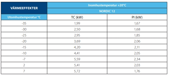

    Вече при Kaisai Nordic нещата са коренно различни:

    Точно pro Heat, който е с макс 4.9kw. и копие на Alpin Nordic, ако таблицата е за този модел не излиза вярно.

    Кайсая е производство Мидеа, Алпин нордик е на TCL няма как да са еднакви.

    Kaisai Pro Heat+ и Alpin Nordic са еднакви.
    Новия Аллпин е Haier Expert Nordic
