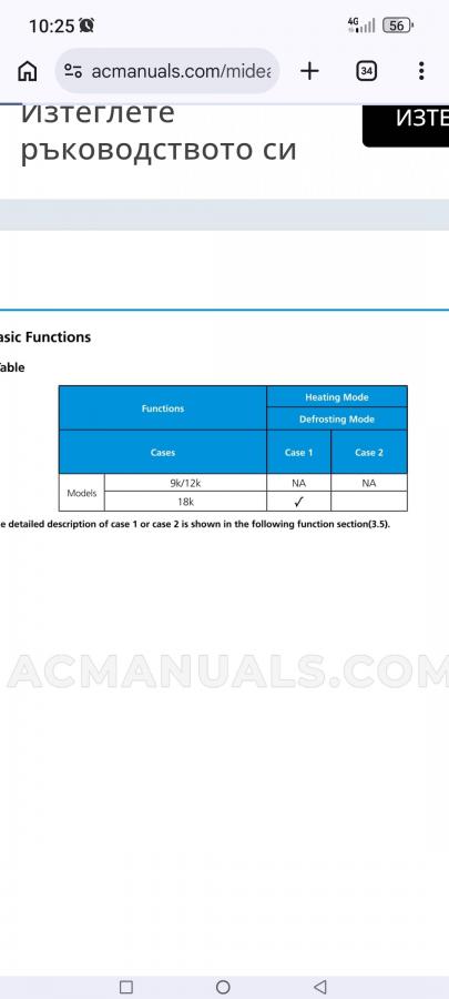

    Външното тяло е същото като на новия breezeless, явно wi-fi модула няма update. Моя работи подобно и на мен засега ми харесва.интересно ми е какъв дефрост алгоритъм са му сложили. В сервизното на оригиналния модел на Мидея е даден само за 18 ката case 1, за 9 и 12 пише NA

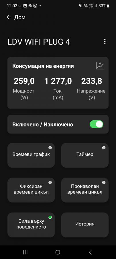

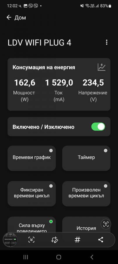

    Мисля че е добре дебита,на тих режим срещу него го усещам леко в другия край на стаята,която е 3,20 м.На автовентилатор ,сваля турбината на коеф.75,което са 600 об,и би трябвало да е със 420 кубика дебит.При 1%тих режим,сваля до 61 ,което са около 480 об.Иначе wi-fi флашката идва отделно и се слага като на стария брийзлес,не знам ако се сложи флашка от новия дали няма да тръгне всичко.Иначе мисля,че ватметъра се бърка с косинус.

    Интересно след определена мощност PF скача двойно, ама дали отчита реално. Можеш да сравниш и с нещо друго от Емаг, ако ти се занимава. Но минимумите изглежда се отчитат реално, защото хората едва ли са измерили с такива контакти от 10-15 евро

    Имам още един ватметър, работещ със Tuya Smart life,и е по същия начин.При около 175 в,рязко се сменя pfa.Не знам ,къде е проблема.Слагал съм ги и на Самсунгите и показват коректно,но там така или иначе под 190 в,не слизат.Иначе,още предварително знаех,че няма power monitor,така че съм доволен ,че прие настройките за 9/10 hz,и за турбината Междудругото Frama има Супер Йонизатор 😀,мидеите майче нямат ?

    Може би след определени обороти по естествен път се увеличава PF или сработва корекцията му, но се увеличава изведнъж до около 0,9 и странно ако е истина. Но изглежда около минимумите енергото не ги препоръчва

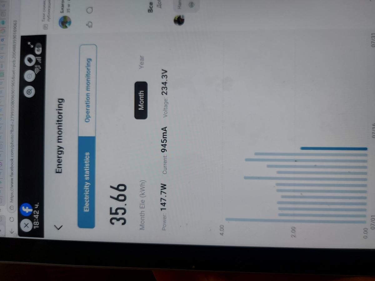

    Май не само Фрама си играе с косинус,снимка от нета на 12kgte

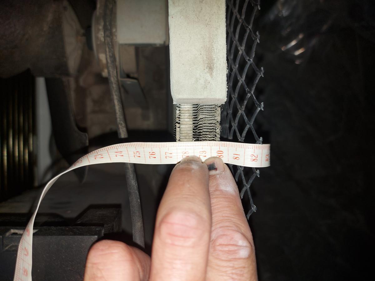

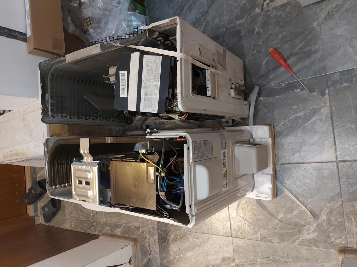

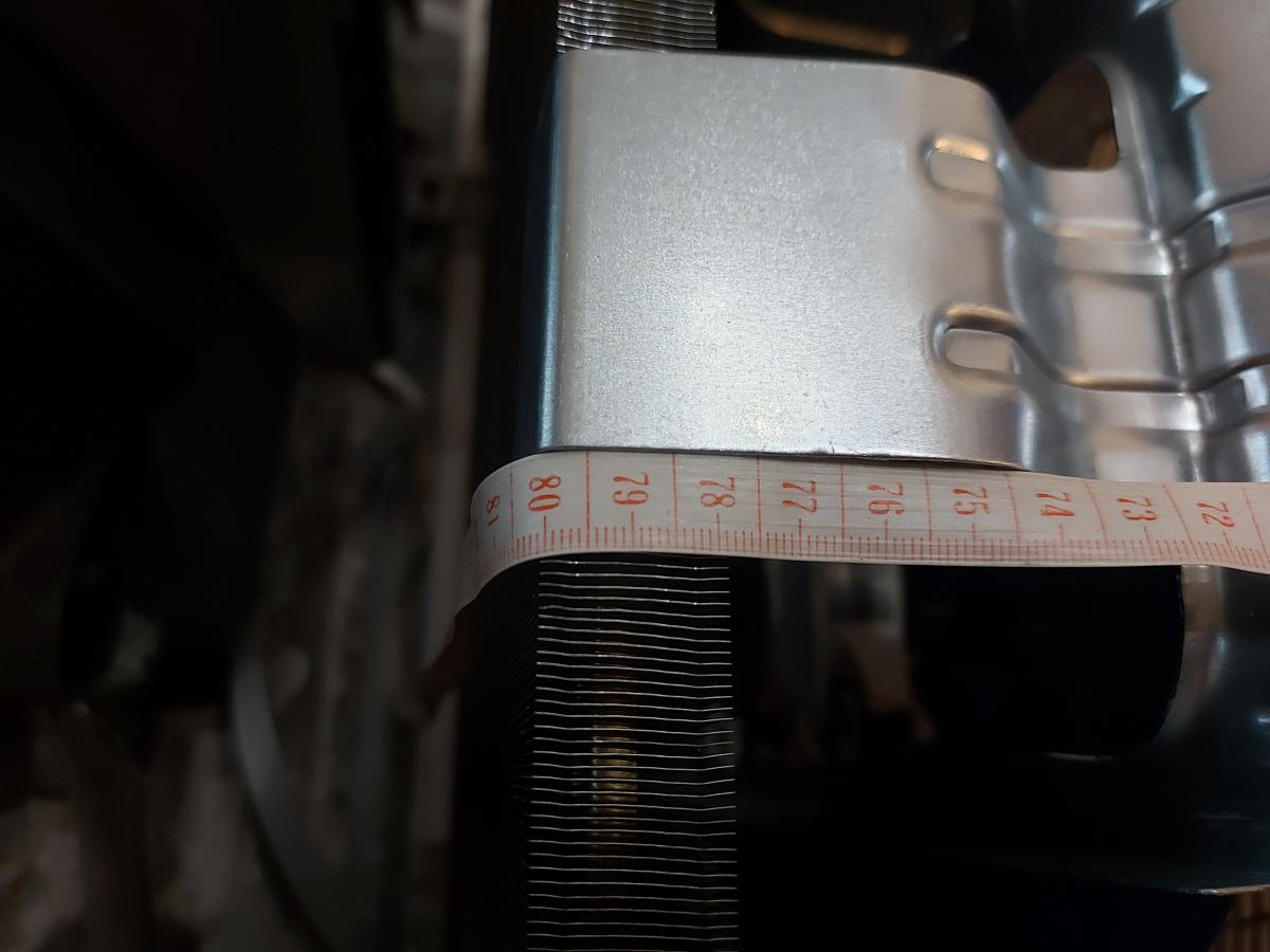

    Сравнение на дебелината на топлобменниците.Самсунга е с двоен.

    двоен но от тънките ,реално площта не е двойна по този начин

    Именно.Като гледах и стария двуредов tswf е така.Иначе този Самсунг е по слабия ми,с 900 в.компресор и 900 гр.фреон.Но беше 33 кг и осезаемо по тежък откъм компресора.Другите ми два са с по 1150гр фреон и 1200 в компресори,ще ги видя някой ден ,дали не са по широки.

    22мм ли е на Fram-а, руснакът каза 24мм на видеото, че даже закръгли на 25мм

    Сега ги гледам зумнати на телефона,22 са на фрама и 24 на Самсунга.

    Излъгал е, в другото видео на Ballu Boho казват 22мм. Площ - над 8300см3
