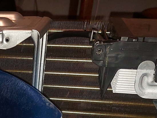

    А ламелите на външния топлообменник изправени ли са, ако си ги заглеждал
    Mar 2011
    1,010
    #81
    По скоро са прави,защо какъв е другия вариант.
    Dec 2024
    1,166
    #82
    На старото ми МЕ са прави, но на новото са нагънати. За МХИ също ги пишат че са с някаква форма.
    Мисля че се вдига допълнително площта и се променя въздушният поток през ламелите за по-добър топлообмен. Но като недостатък се почиствали по-трудно.
    Mar 2011
    1,010
    #83
    Като увелича снимката,каточе ли наистина са леко накъдрени.
    Dec 2024
    1,166
    #84
    Само там където минават тръбите е, а между тръбите са прави.

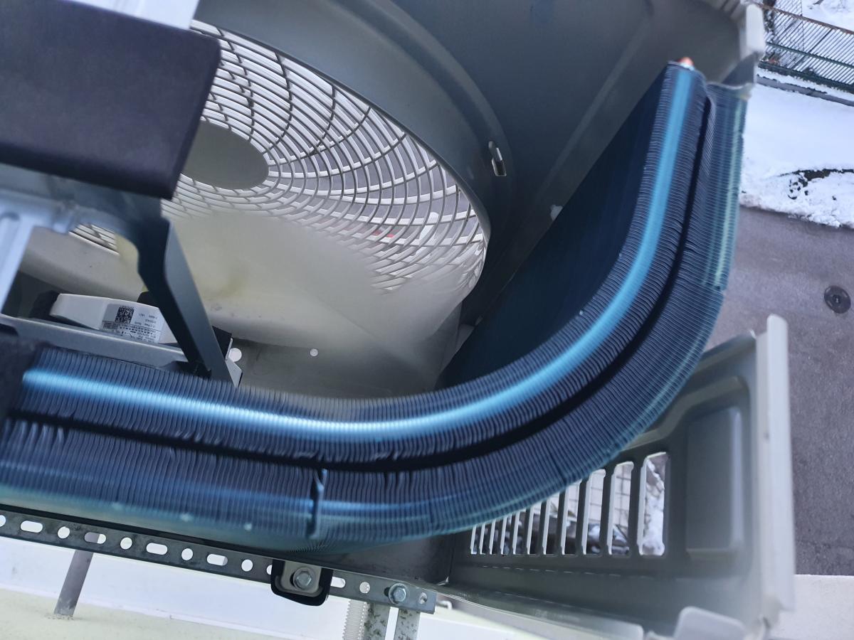

    Сега се загледах в снимките на топлообменнците.... на Самсунга общо двата са 24мм ли?
    Mar 2011
    1,010
    #86
    Да на двата общо е 24-25 мм,и медните тръби са по тънки.Доколкото гледах и при стария Tswf е така.Но това ми беше бюджетния Самсунг, навремето струваше 700 лв.И пак е със Етрв,900в компресор и 900 гр фреон и 5 кв на отопление, тежи 33 кг.Другите ми двата които бяха и много по скъпи,са топ моделите,при тях предполагам че са два дебели топлобменника,понеже имат по 1200 гр фреон,и 1200 в компресори,тежат по 35,5 кг и вътрешните,половината пита е с трети ред и са по 12 кг.

    Не знам кой TSWF си гледал,но на моя са си нормални два броя.
