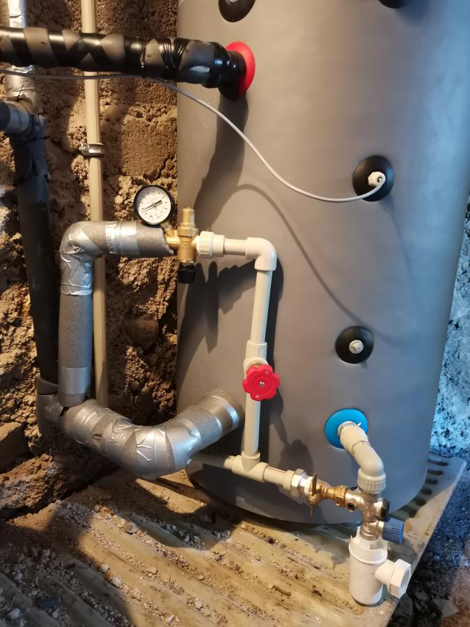

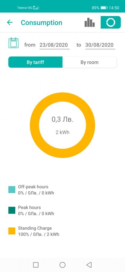

    Тепърва предстои подравняване на помещението и прекарване на обратна вода до системата и замазка.Има и една джаджа наречена Cozytouch вкл.се в рутера и може да си наблюдаваш и управляваш системата от телефона ,както и да е следиш консумацията.Не ,че много ще я ползвам ,но след като я има.Стартирахме система затопли радиаторите доста бързо,но пък и навън си е жега,бойлера загря също сравнително бързо ,за около 30 мин беше на 55 градуса ,като тръгна от 20 градуса.Ще видим вече зимата как ще е ,в крайна сметка общия брой ребра са 136 глидера + 1 панелен 2 метра на 50 см+ 3 лири + бойлер 200л.Стаите са общо 6 + 3 бани.
    Буферния съд е на 15 см от пода,въпреки ,че изглежда поставен на земята на тази снимка,закачен е на стената.
    Този пост е редактиран от valioboy; 30-08-20 в 16:10.

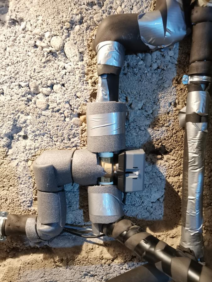

    За монтажа като изпълнение - оценка 3 с 2 минуса. Няма ни един холендър, 3 крана накръст и то кеклови - абсолютно неподходящи, но иначе има автоматична пълначка, която е абсолютно излишна. За изолацията на тръбите нямам думи. Всичко изглежда правено от селския фаянсаджия, който изпълнява ролята и на ВиК майстор, и на жичкаджия, и на параджия. Дано да функционира поне добре.

    Хмм, що така с лошото, всичко е на холендри, само на бойлера на топлата и студената си позволи човека да няма на места, за изолацията съм съгласен, че не изглежда естетически добре, но ще си върши функцията, а за окабеляването нз какво не ти хареса?
    Кранове също има много, на мен даже ми се виждат в повече, за кое например няма кран? А дали са кеклово незнам

    Критиките не са към тебе, а към изпълнителя. По моите разбирания липсват поне 11 холендъра, а този ППР холендър, който се вижда на студената вода на бойлера е възможно най-неподходящ тип за ОИ, защото след време протича и не може да се стегне. На трипътния вентил има ли холендри? Аз не виждам. На серпентината, на буфера, на вътрешното тяло. Като видя такъв монтаж и ми става ясно всичко за монтажника. Кранове на серпентината, на вътрешното тяло и на буфера не виждам, как ти се видяха много крановете? Трипътния извъртян така, че да не може да се обслужва, ама това него не го вълнува. Изолация има след пълначката, където е абсолютно излишна, но на другите места ще каже човек че за сефте вижда такова животно. Не толерирам такъв монтаж, дори и да е безплатен. Ти си дал толкова пари за скъпи материали и компоненти и смятам, че е необходимо малко повече старание от изпълнителя, за да е функционално, лесно за обслужване, а и да радва окото

    Така е, прав си. Холендри има навсякъде и на трипътника, серпентина, бойлер, вътрешно тяло и т.н.Кранове има на трасето след като се обединят 2-те касети от 2-та етажа. Кран има преди пълначката, както и на топлата и студената на бойлера.
