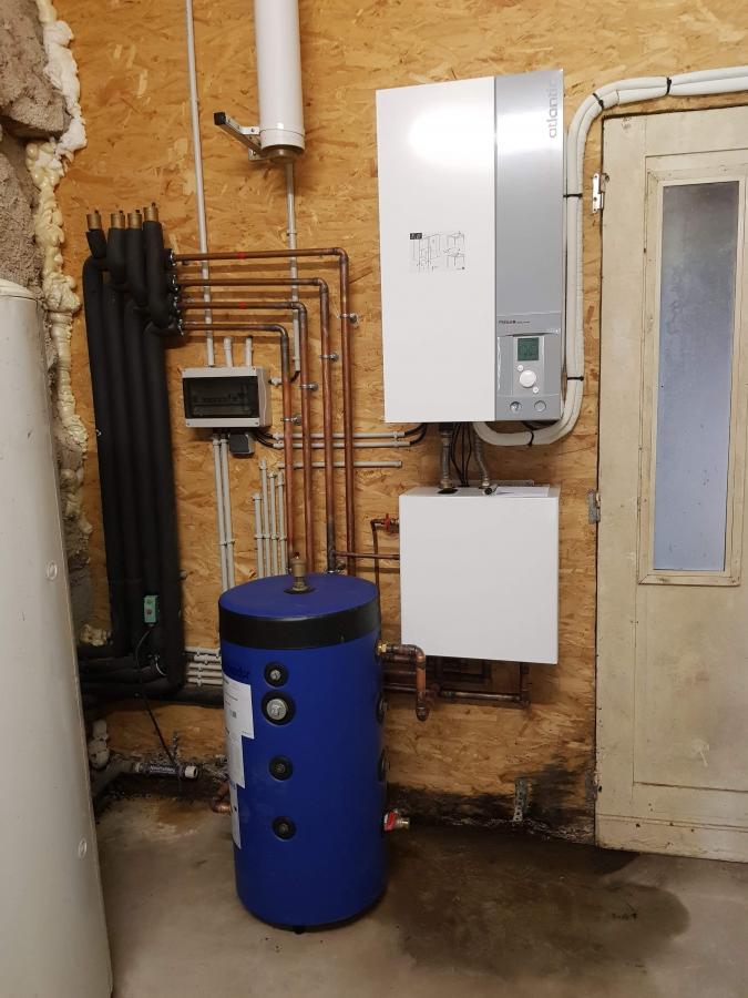

    Ами ето един монтаж от предната зима - къща на 2 етажа по 8 линии и един таван с 3 линии подово, обща отопляема площ 170м2. Снимал съм на по-ранен етап, преди да е подвързан бойлера - 300л с двойно навита серпентина с площ 3м2. Има буфер 50л и помпа 32/80 след него, тръбите са ППР ф40, кранове, филтри, холендри 1 1/4" - всичко как си требе за лесно обслужване. Бойлера го подвързахме после с ф32, трипътния вентил е вграден във вътрешното тяло на ТП Кристал 19кВт. За първия охладителен сезон на клиента не му стигнаха силите за конвектори (съвсем нормално за новодомец) и ни помоли да му пуснем охлаждане през подовото. Е, не е както с конвектори, но е по-добре от нищо.
    ПП Не знам защо снимката се завъртя при качването и не мога да я изправя, за което се извинявам.

    Да, някъде ситуацията позволява нормално да разположиш компонентите и да има място и за разходки дори, но някъде е толкова сбито всичко, че дори и няма откъде да се снима, за да се покаже

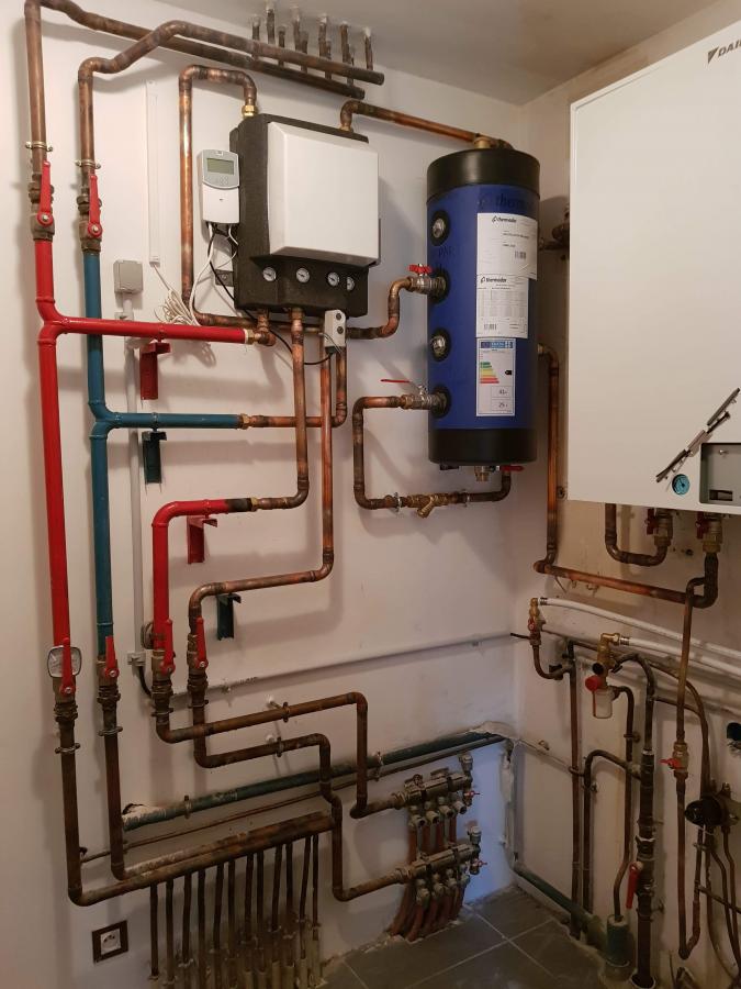

  17. Moderator Аватара на Lazar
    Aug 2005
    5,323
    #90
    Отговор: Избор на термопомпа ,трифазна или монофазна ?

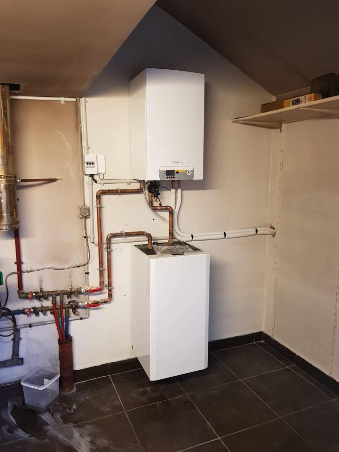

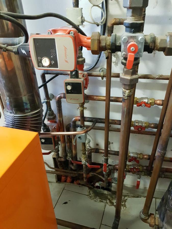

    От снимките бих предположил, че е бивш хладилен техник с опит в промишлени хладилни инсталации, преквалифицирал се за работа с ВОИ. Смята себе си за добър заварчик/спойчик на мед, но аз не бих определил монтажите за перфектни. Друго, което бих предположил е, че той отговаря само за монтажите издава обекта без течове и повече не се връща там. Иначе не бих обяснил упоритостта да не слага никаква изолация на тръбите в котелното. Още след първата седмица от охладителния сезон, всичко това ще плува в конденз и би трябвало да му светне лампата и да спре с тая практика. Без лоши чувства, просто се опитах да вляза в ролята на психоанализатор.
