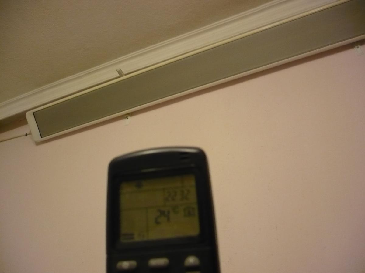

Мога да кажа че миналата зима този панел се представи доста прилично макар че бях подходил с доста голямо недоверие. Смятам да монтирам още един в друга стая. Има си и предимства и недостатъци. Като цяло е доста неангажиращо, безшумно и не заема място. Разхода на ел. енергия е по-малка от маслен радиатор и духалка но не много, грубо казано. Затопля си и въздуха но повече от 23 градуса в студените дни не успя да вдигне в 14 квадрата северозападна стая и не добре изолирана. Топлината се усеща веднага но за да се стопли помещението трябва повече време и не трябва да се изключва. Терморегулатора се грижи за това но когато е студено той все по-рядко се изключва :BigGrin Извода ми е че на който му стиска да плаща ток е идеално отопление:BigGrinПрикачен файл 14959

Ето този му сложих, защото из целия Пловдив само него намерих в бриколаж: Електронен терморегулатор за подово отопление 220V 16A Втора година работи без проблем. Едва ли ще те отърве от влагата. За влагата - обезвлажнител...
