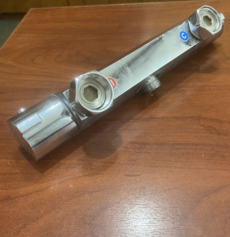

    Здравейте, от 1 година имам термостатна батерия за душ от Китай. Доскоро работеше безупречно, но постепенно започна да дава по-топла вода дори при завъртане на регулатора докрай към студено. Мисля да я разглобя, защото не зная да има мастори (поне в Стара Загора), които да поправят подобни неща. Питането ми е някой ремонтирал ли е подобна батерия (Моята е с вход на топлата вода отдясно)? Струва ми се, че може би са влезли песъчинки вътре, въпреки, че има предпазни решетки.
    Благодаря

    Знаеш ли колко манифактурки бълват продукция в Китай?
    Барем някаква марка и снимчица да беше качил.
    Врачките са в друг форум, предполагам.

    Няма смисъл от снимки, трябва да свали и разглоби термостатния вентил, да го изчисти и евентуално да го изхвърли.

    да се има предвид, че един хубав термостатен винтил струва повече от тая батерия, нов смесител от Лидъла е около 100 лв

    Цената й беше около 75 лв и изглеждаше впечатляващо. Надявах се някой от форума да е разглобявал подобна, за да разбера какъв е термо елементът - течен като мех или твърдотел като на автомобилните термостати. Не съм запазил опаковката и затова не знам производителя.

    Това много прилича на термостатната глава от Lidl/ Kaufland.
    А те са с 3 години гаранция.
    На сайта им има контактна форма, можете да питате дали се ремонтират и колко ще струва.
    При положение, че нямате касов бон, ако е купувана от тях.
