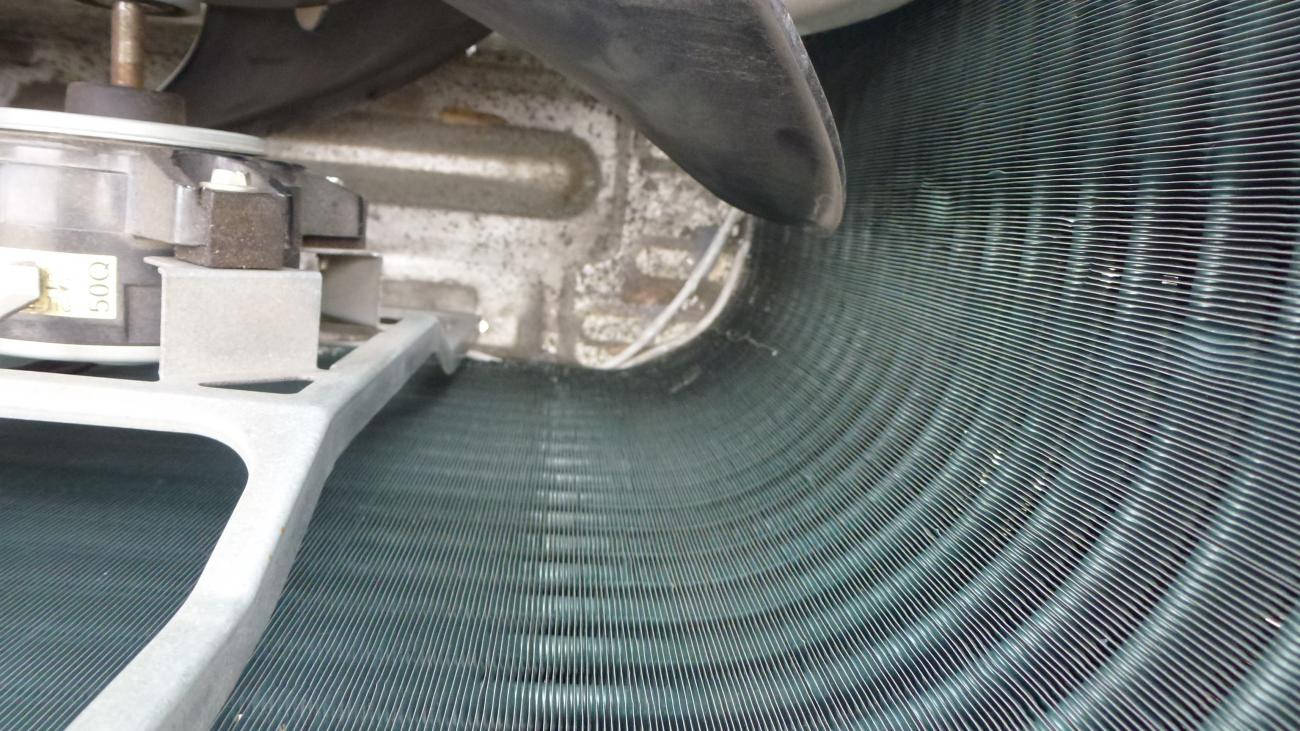

biro ако наливам гореща вода за да изчистя дъното няма ли голяма вероятност пак да се образува лед , тъй като врялата вода замръзва по-лесно от нормалната която отделя външното тяло ? аз хубаво да монтирам такъв кабел , но като са още гаранционни климатиците няма ли да отпадне гаранцията ? а и не съм много в час със тоците в интерес на истината :) днес отварях климатика на баща ми и видях че дъното е ледясало , така че като дойде водата ще поливам с вода от каната за загряване та да се изчисти . може ли да дадеш снимка на кабела който си пуснал ти ?

Ти ако не си в час с тоците по добре не пипай, а що се отнася до гаранцията мисля че няма проблем. Потърси някой да ти монтира нагревател, може и да е фирмата от където са ти монтирали климатиците.
Прикачен файл 7814Прикачен файл 7815Прикачен файл 7816Прикачен файл 7817Прикачен файл 7818
Монтажа не е особено професионален, но кабела върши добра работа.

готов съм момчета :) само се чудя защо двете 25ци са с различни дъна . едното ми дъно е като на biro и се оттича отзад по каналчетата , а другото ми дъно е само с 2 ясно изразени "коритца" и има дупка за оттичане :)
