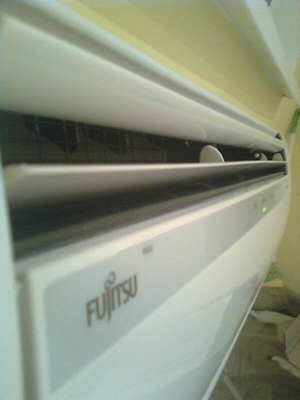

    Не на всички, подовите машини на Fujitsu модел - AGYG -LVCA/ AOYG -LVCA Са с два отделни мотора и две турбини тип стенен климатик. Разположени са в долния и горния край на машината,на това чудо, освен че максималната мощност на деветката е 5.5 кв. в режим отопление, от към мотор и лагери няма да мръдне! Другия тип решение, тип Дайкин явно се оказва слабо звено в подовите им машини, всички са на опашката за смяна на лагери. Лично аз съм търчал и един път за мотор на една 18-ка.

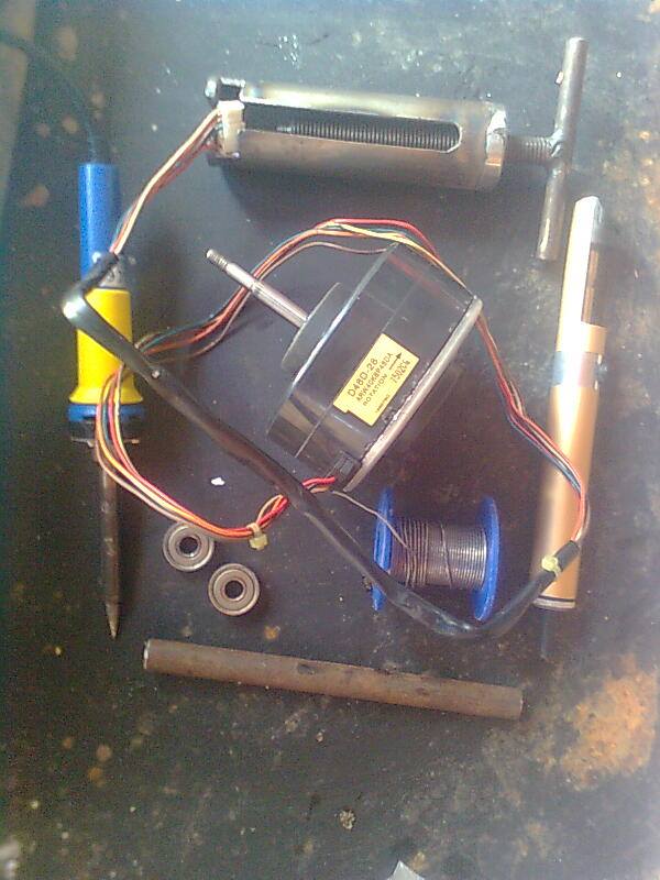

    Хубава самоделна скоба .. някой знае ли къде се продават такива готови скоби ,подходящи за малки лагери като на климатика ?

    При стругаря... Така и не намерих нещо оригинално ,което да върши работа като тази.
