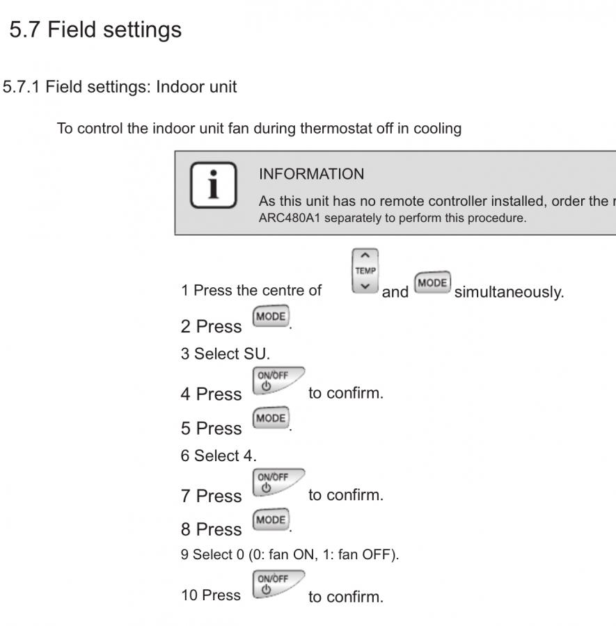

    И аз да се включа с един въпрос конкретно за модел ftxf25d. При режим охлаждане вътрешния вентилатор спира след офф. Има ли възможност това да бъде променено?

    Опитай това

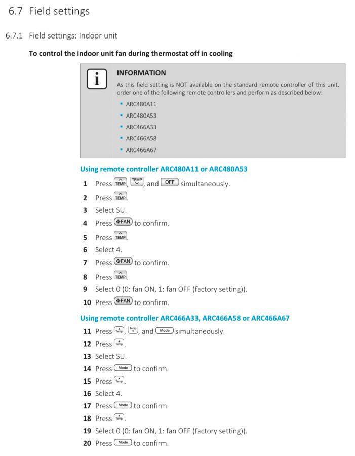

    Не става. Стигам до позиция 3 в която трябва да избера SU, но такова нещо няма. Има OH,UH,Ph,Lh,Jh,Fh,Hh,Eh,Ch,Ah

    явно трябва да се направи с едно от изброените дистанционни…

    За Панасоник не знам. В хола съм със стар Дайкин на 10+ години, той не си спира вентилатора при офф. При сенсира с новия фреон е различно.
