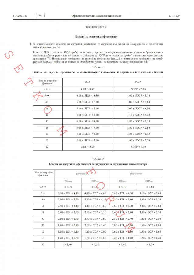

Твърдението за преминаване от по нисък в по-висок клас е невярно.Досега отчитането не беше реално, тъй като не отчиташе температурите в отделните климатични зони на Европа.Ние попадaхме и попадаме сега според новата директива в най-студения климатичен регион/пояс. Сега се отчита реалният коефициент на преобразуване във всеки климатичен пояс според данните събрани от метеорологичните институти .От 2013 год. SCOP "A" e от 3.4 до 4 коефициент.Последователно се въвеждат "А+", "А++" , "А+++" през 2015, 2017, 2019 години. След 2019 година SCOP ще е със следните "А" обозначения : "А", "А+" , "А++" и "А+++" .За всеки две години има етикет който ще се "прилага" поставя на продаваните климатизатори и като последният етикет въвежда от 2019 година SCOP "А+++" и от 1 януари 2019 година нататък ще остане последният етикет от точка 1.4 на приложение III.Третата колонка със синьо квадратче се отнася за нашата държава(климатичен регион) и гледаме SCOP само в тази колонка.Според следните таблици и климатични пояси/региони" eтикетирането е както следва от 2013 година :

Ами моето добиче FTX60GV е с КОП - 3.43 и го водеха B, сега гледам е с SCOP 3.74 и го водят A.
Не знам откъде ги извади тези данни при теб но това дето аз виждам из нета е че едно време 3.60>= COP > 3.40 е било B, сега 4.0 >= SCOP > 3.4 е A.
К'во да ти кажа - този моя климатик откак съм го взел - цената му се вдига, от клас B стана A. Страшни еквилибристики падат. Ама така е - жените искат клас А (не че знаят какво е) и ето EC им дава клас A.
SCOP не е = на COP. COP e "статичен" показател за +7 външна и +20 вътрешна без изобщо да се отчита климатичния регион.Сега видно то етикетите и директивата SCOP варира съобразно климатичния регион което е равносилно на външните температури в този регион.
Няма място за сравнение/съпроставяне на двата критерия.
ами то +7 си е +7 независимо от климатичния регион .. за други градуси си има сервизно .. сега стана объркващо за масовия потребител
