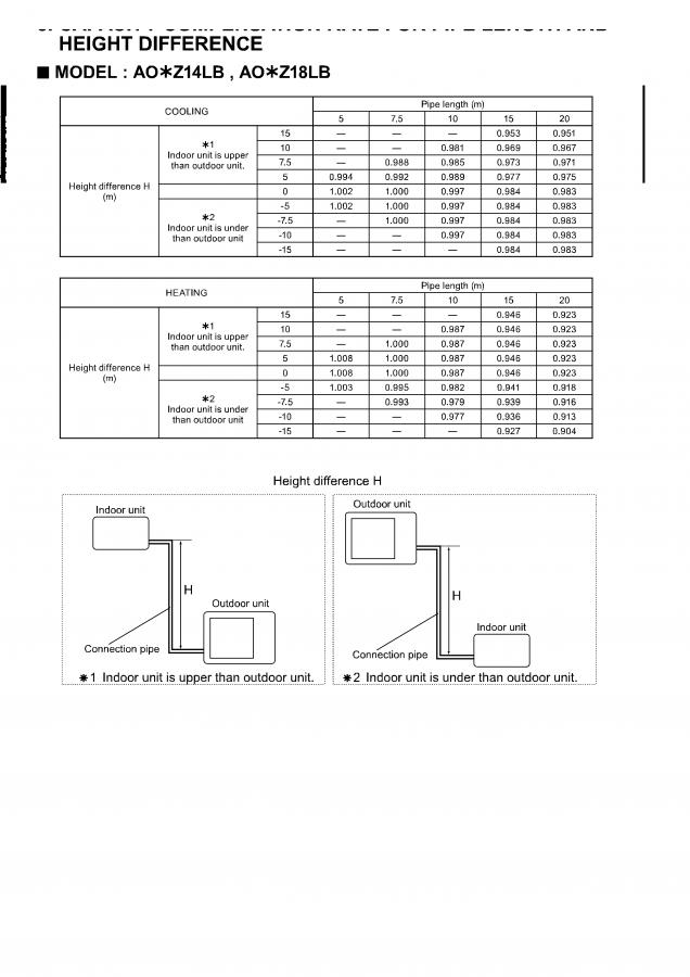

тръбният път 6м не е проблем - дори е препоръчителен. под 10м няма пад на производителността.
ще потърся таблицата да ти постна.
едит : картинки
до 15 метра не се налива фреон, на 20 метра трябва да се добавят 100 грама. 20 метра е максималният път. добавят се по 20 грама за всеки метър след 15-тият.
за пада картинка, на топлене и охлаждане до 7.5 метра няма пад после минимален по картинката:
Прикачен файл 8357
а и ти вземаш машината да работи на минимум или по номинал , разликата е 500 вата в максимума м/у 14 и 18-ка.
