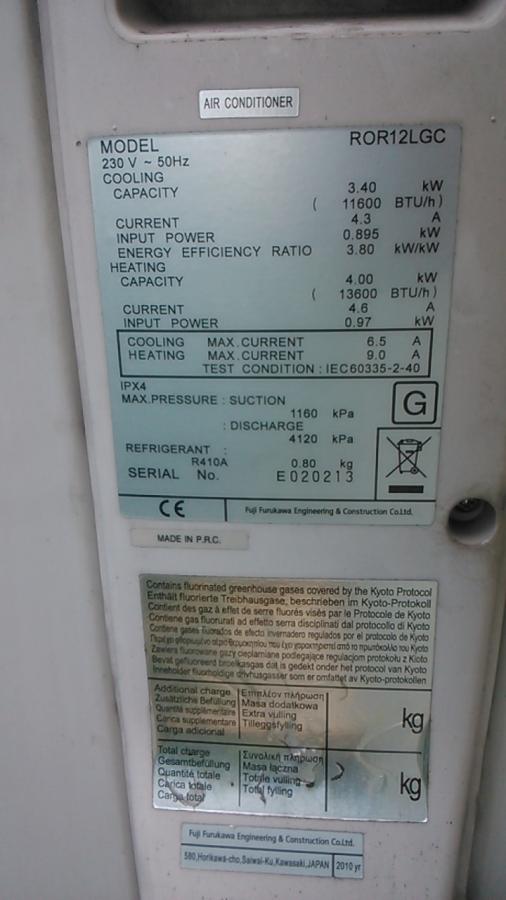

    Модела на външното тяло е :
    Замерих захранващите кабели на компресора (червен,черен,бял) и утечка нямаше към корпус. Предпазителя на външното тяло е здрав.Съпротивлението между червен-черен,червен-бял,бял-черен е еднакво,тоест 3,5 ома. Нормално ли е това ?
