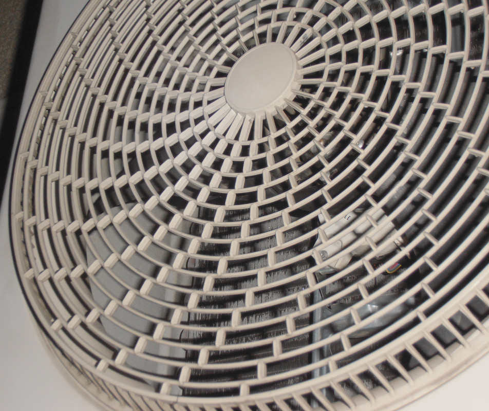

    Ето снощи как изглеждаше мицуто с ивица по средата и нашия който почти няма скреж,

    Пак ще се повторя моя е вакуумиран. 1 час след публикуването на моята снимка беше идеално чист. Работи в непосилни за него условия от гледна точка на помещението и външните температури и съответно не може да си достигне заданието колкото и да се зори. Ще си поиграя с ECONOMY включено още ден два и ще го спирам да не се мъчи, а и жената се нерви яко (може и да го ревнува).
