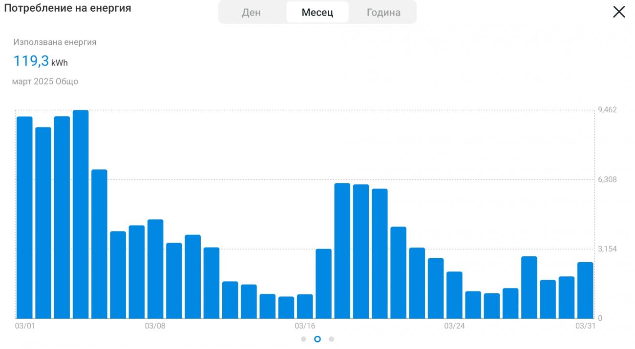

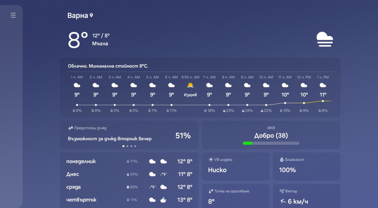

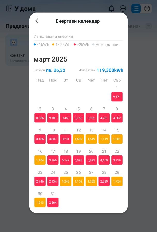

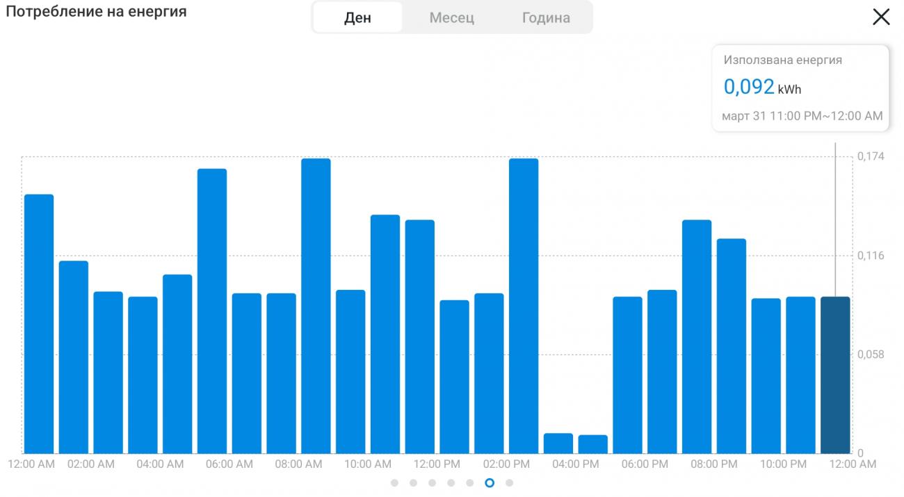

    Малко данни за март - хладен, влажен до 100%, работи он/офф(8-9 мин работа/25-30 мин почива), в стаята 19.7 - 20.4 гр. Разход 119.3 квтч(3.85 средно на ден, 160 вт средна консумация).

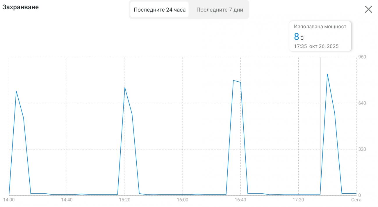

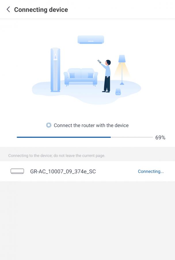

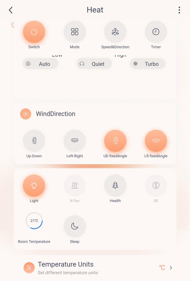

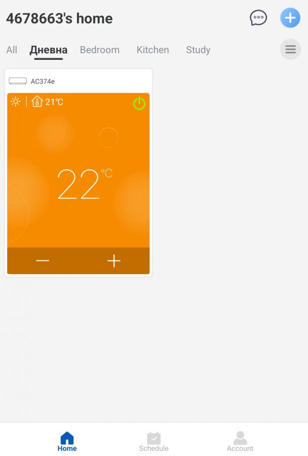

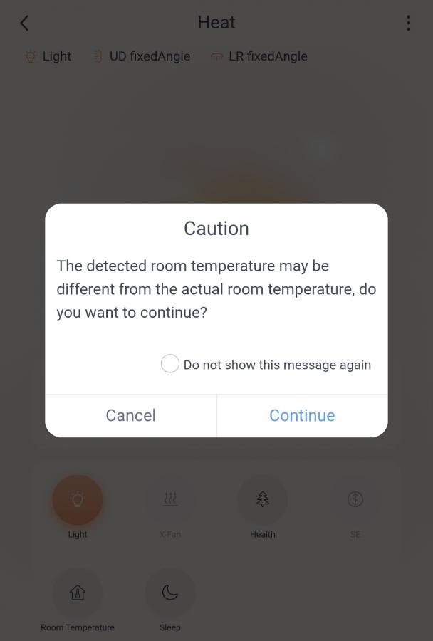

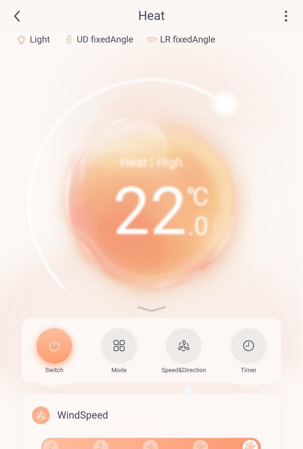

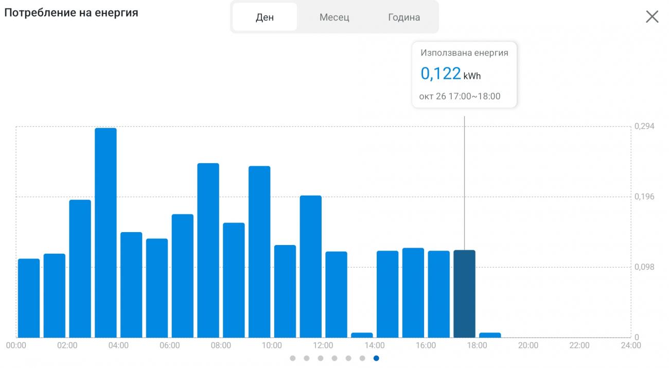

    Днес опитах настройка Wi-Fi c приложението GREE+ и работа в режим "отопление" :
    Зададено 22*, вн.18-13*, в 17:30 15* , останалото - в картинките по-долу
    17:35 "ON" - показва вътрешна 21* ; В близката част 22.4*, далечната 21.5-21*
    17:35 "OFF" - показва вътрешна 22* ; В близката част 22.8-22.7*, далечната 22.5-22.2*

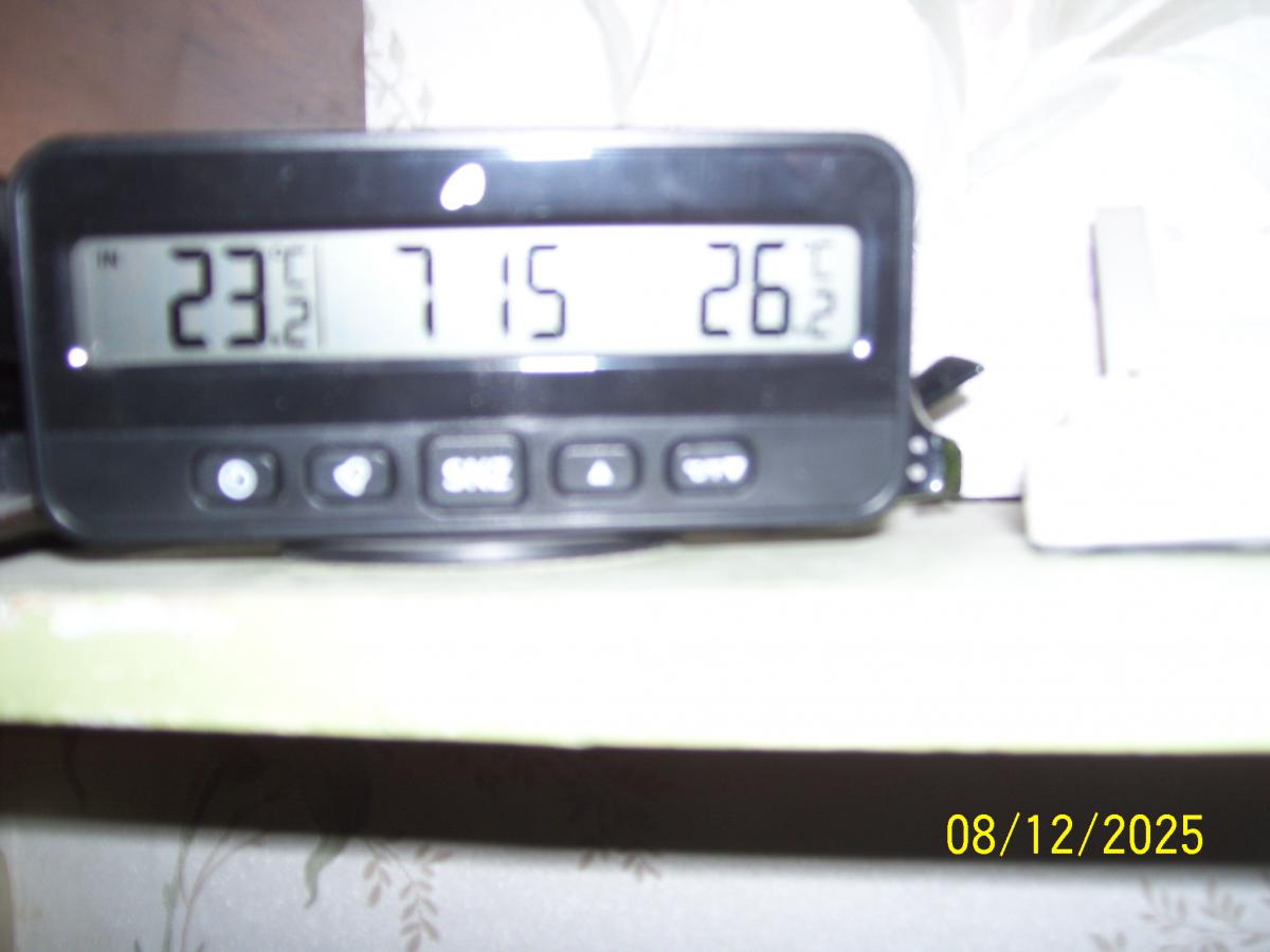

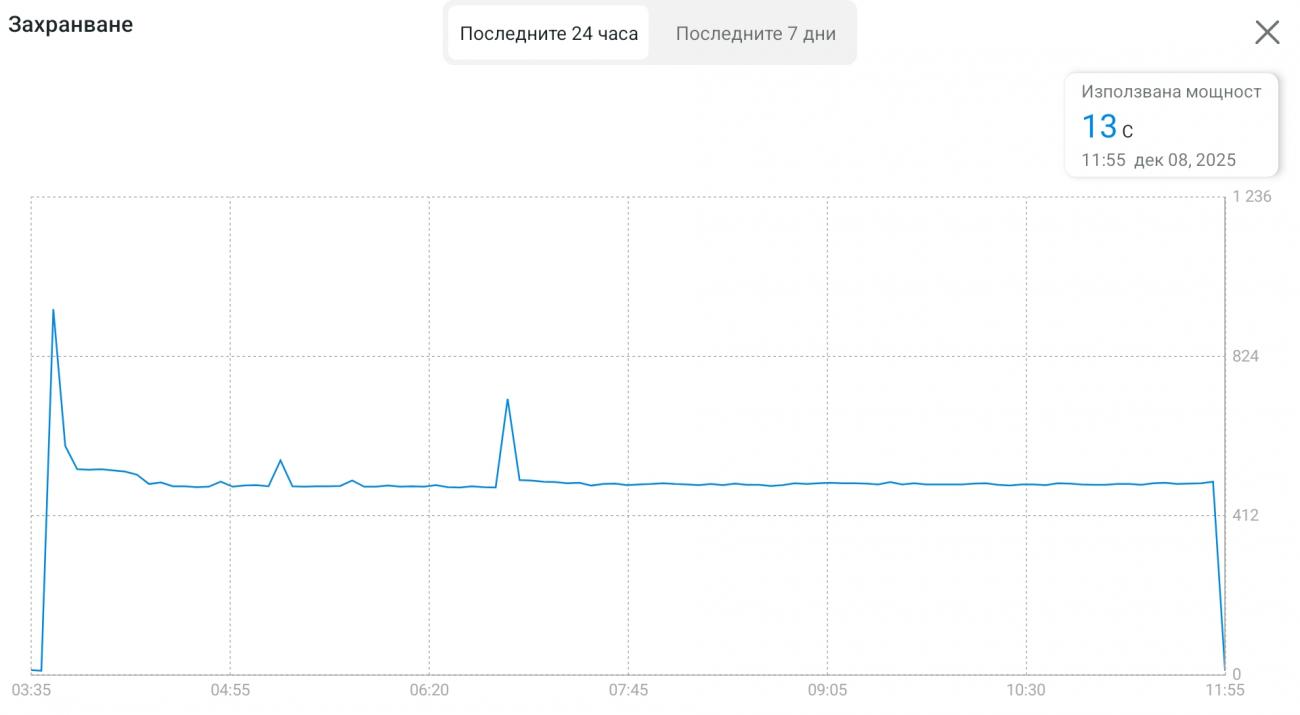

    Ноември т.г. с голям толеранс на температурите - тук максимални до 20гр, най-ниски ок.6гр, голяма влажност налагаше включване климатика на отопление. Работа ОН/ОФФ с изключение едно кратко инверторно. Среден разход 140 W/h:
    Декември започна по-хладен и още на 1-ви Грее-то "тръгна" инверторно:
    7-ми и 8-ми:
    7.12 зад. 23гр, поддържане 23-22.8гр / в далечното помещение 1-1.5 гр по-малко (припомням - помещенията описано в пост#1)
    *8.12 зад. 23гр, поддържане 23-23.2гр / в далечното помещение ок 1 гр по-малко
    P.S. *Добавка към горното - целият цикъл(ок 8.5ч) с продължение след ок.7:15ч днес:

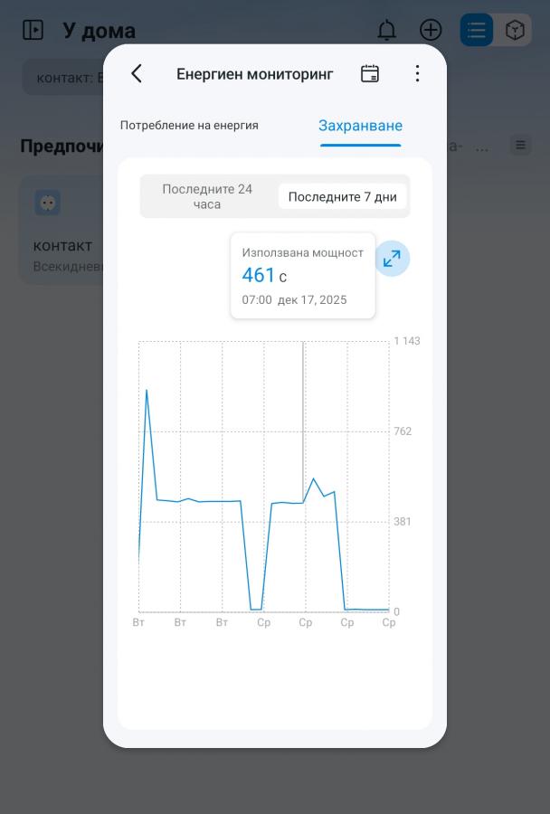

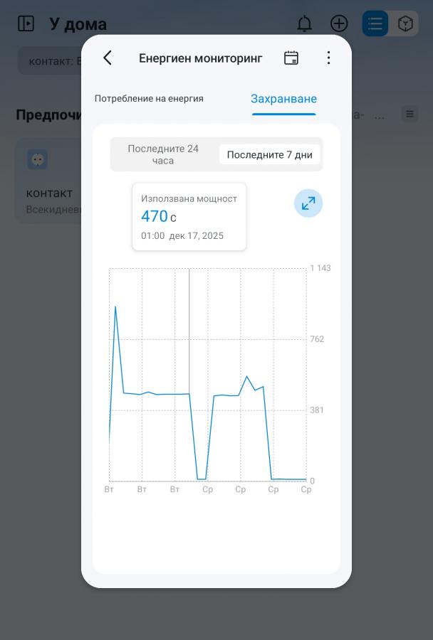

    Прочитайки поста # 1178 от 16.12 на колегата Genadi 80 за Hitachi RAK-35 RPC, реших да проверя записките си за същото денонощие при подобни атмосферни условия ( 5 до 4 гр / 84-88% влажност ) в къщата ми "ветрилник". Задание 22/21.5 гр , поддържана за двете части на дневната(подробности в първи пост) съответно 23.3/21.2 до 21.9/20.9 гр. Продължителна инверторна работа(от 17ч до 01ч на 17.12; 04 - 11ч ) , от 02 - 03ч ОFF :
    Средно за 16.12 - 373 вт/ч, 17.12 - 348 вт/ч
    P.S. Кухничката ми (усвоено входно антре 5.5м2, остъклено 3.2м2, 3 външни стени вход-север, изток, юг) с врата към далечната част на помещението 28м2, с "умрял" от 2г 25годишен прозотечен от подписа( Дайкин компресор, ел. отопление).
