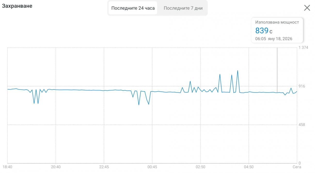

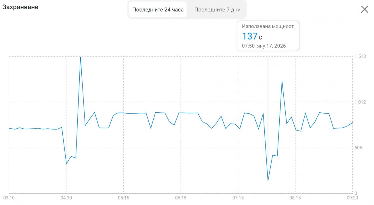

    Във варненския влажен студ
    Два дефроста по необходимост
    Поддържане 21.9/ 21.4*(в далечната част), около обяд - 22.2/ 22.4 до 23.7* ; Днес в 3ч - слаб снеговалеж при -7*/ 85% вън. Духа приятно топла дълга струя. Турбина - 5-та скорост. Подгревателя на дъното (ок.70 вт = 88 - ок.16вт 3та степен понижено автоматично ) подпомага разскрежаването

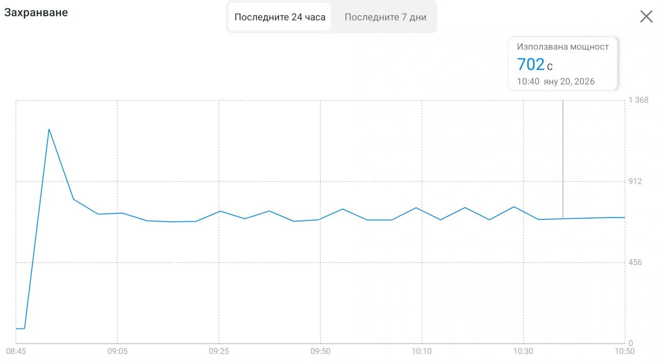

    Прочитайки поста #2076 от вчера на колегата rosswen за ZSX(раздела Mitsubishi SRK/SRC - ZSX - S/W Diamond), реших днес сутрин от 8:50 да проверя ГРЕЕ-то при:
    -7гр външна (според wether.com);
    стайна 21.5гр;
    25.8гр по температурния ми датчик горе/ляво срещу отворчетата на вт. тяло
    Замерена при жалузите изходяща температура със сондата на кухненски термометър: 39.4гр при 510 м3/ч(фан3); 38.9гр при 600 м3/ч (фан4) - дебитите според сервизното. Консумация средно ок.720 вт:

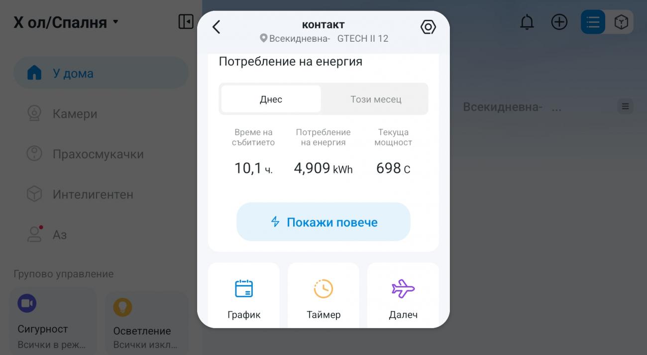

    Април пак хладен подобно на миналогодишния. Та:
    11.04.2026 тук с минимална температура ок.4гр, инверторна работа с ок.23гр/ 22.6(далечна част) при зададена 23гр ; влажност ок.90% :
    (развърта до номинал - ok.963W)
    Дано не ни изненада както 7.04.2025 при напълно цъфнала череша - с реколта 50-тина черешки...:
