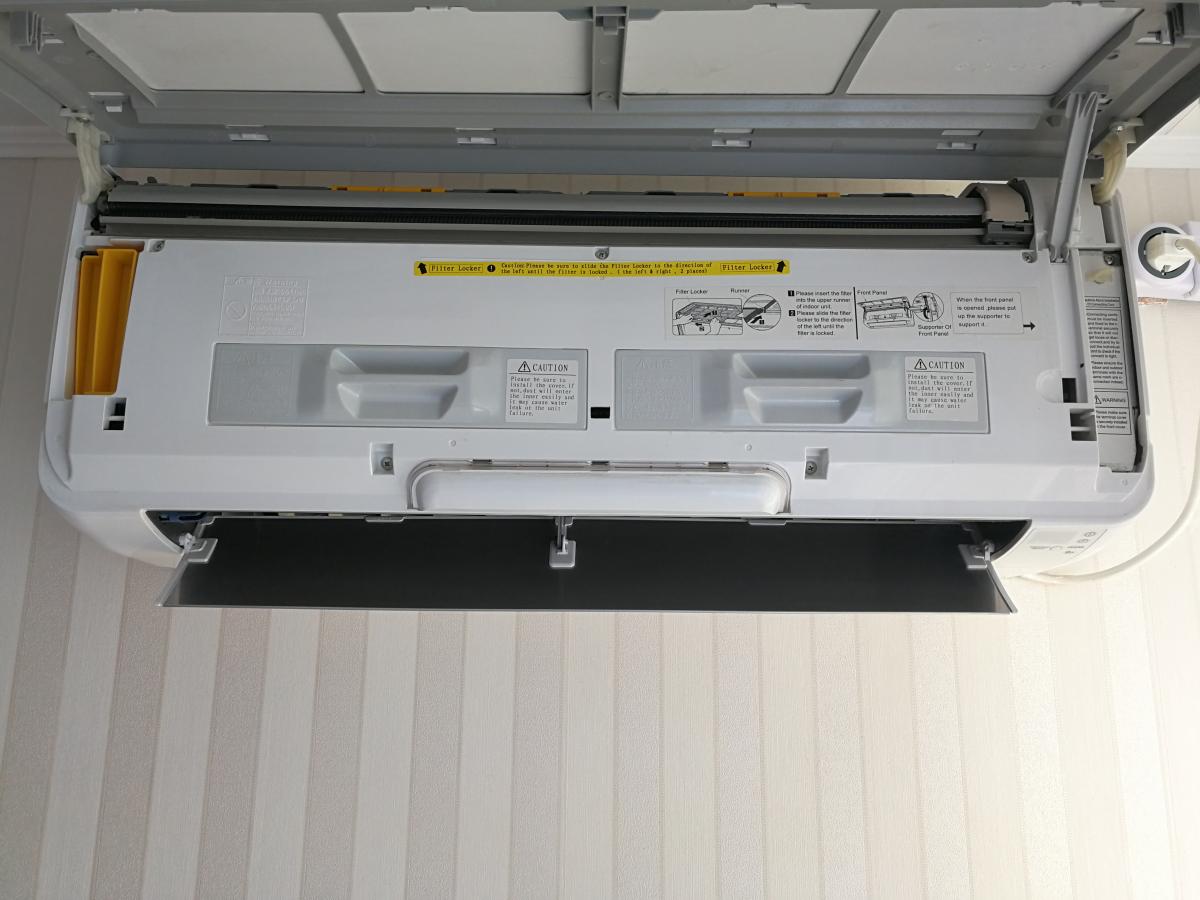

Постарах се да направя няколко снимки, ако по някакъв начин могат да ти служат за ориентир по повод откачането на турбината...
Прикачен файл 24004
Прикачен файл 24005
На последнота снимка съм извадил кошчето за "боклук".
Прикачен файл 24006
И едно кратко видео показващо състоянието на турбината.
https://drive.google.com/file/d/0B64...w?usp=drivesdk
Малко е брадясал, или видеото лъже. Като е работил на охлаждане и го изключиш дава ли ти някаква миризма?
Няма никаква миризма, филтрите ги чистим редовно. Като го монтираха обаче апартамента беше още в ремонт и като го пуснаха се напраши стабилно.
Ари е?! Помириса ли я? Написах, че няма никаква неприятна миризма камо ли неприятна , как установи че е мухлясъла само ти си знаеш.
