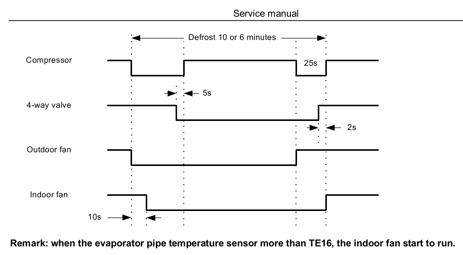

А относно дефроса ето превод от сервизното:
Устройства против замръзване 9.9.1 условие:Системи за размразяване започва, когато един от следните:
Т3 по-ниски, отколкото 0'C, продължава повече от 40 минути, при условие,
че срокът, след което температурата е по-ниска, отколкото -3 "С
последователно достигне 3 минути.
Изчислете от края на последната размразяване, изпарител висока
температура. защита само затваря външен вентилатор с компресор все още
текат. Добавете до 90 минути.
9.9.2 Условия за размразяване завършващ:
Устройства против замръзване приключва, когато един от следните:
Времето, за да стане 10 минути.
Т3> 20'C.
