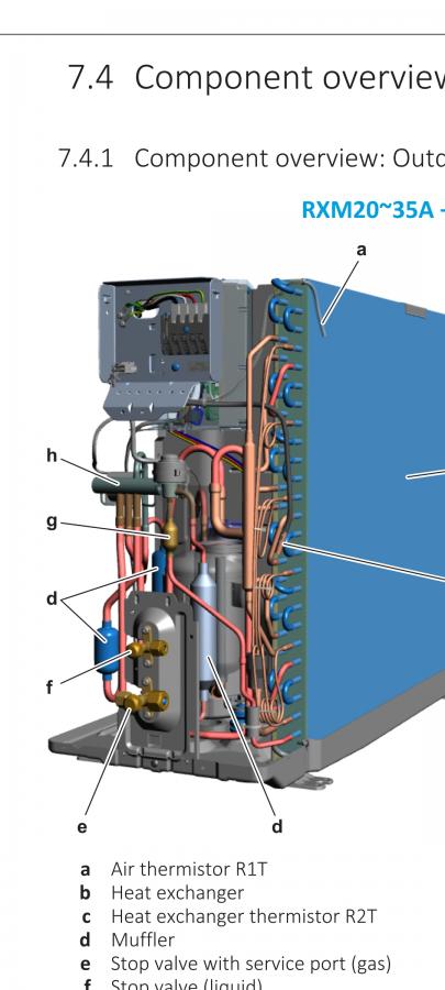

Със сигурност има доста спестени неща, но е факт че работи много добре. Например като сравнявам хладилната част с на дайкина ми Прикачен файл 43765 разликата е огромна, при дайкина има 4-5 заглушителя на фреона в мидеята май е 1 само но пак няма никакъв шум. На дайкина няма никакво място около компресора има много хардуер, при мидеята а доста опростено всичко.

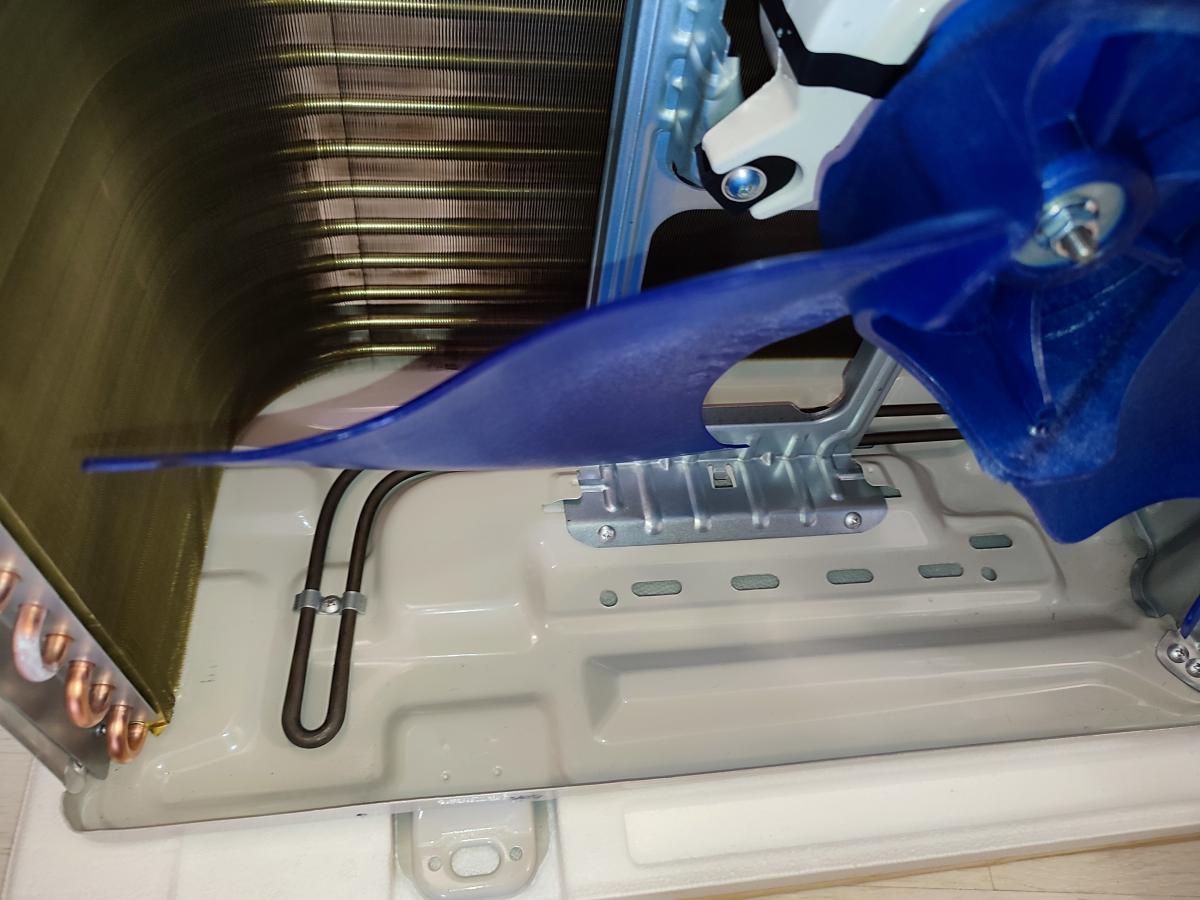

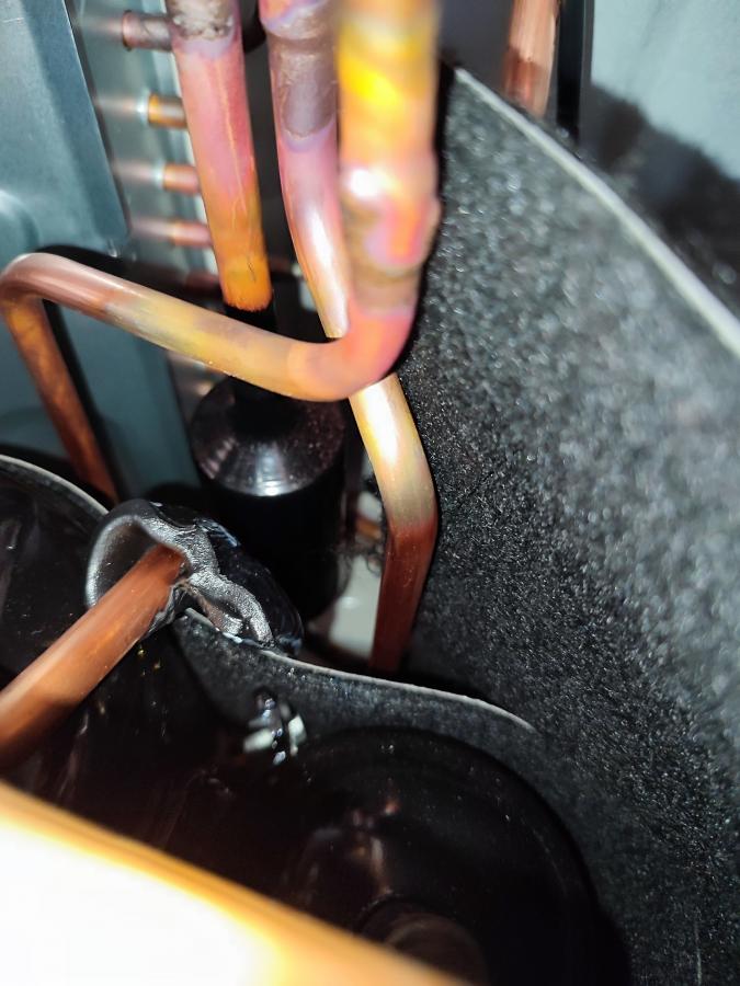

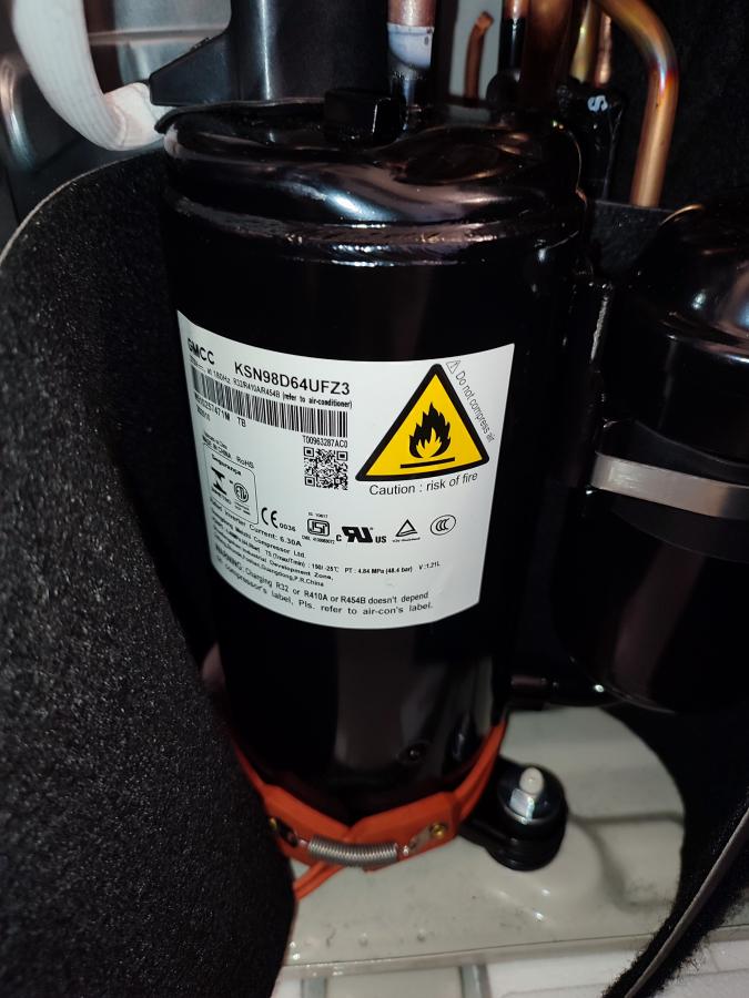

Breezlessa даже изобщо няма заглушител.Междудругото забелязвам като чели малко странна работа.Дори и да няма да гони много задание,пускам го на 25 гр и 40 %,вент и плавно развърта докъм 530в,където се задържа няколко минути,при което духа доста студено,от сервизното виждам че питата вътре пада до 6 гр,след което почва да пада плавно докъм 130 в,където се задържа повече и при определени условия пада на 100 в,при което питата е 15 гр.Другото интересно е че при 100 в,във сервизното ми показва че е на 11 хц,даже беше паднал ва 80в и пак показваше 11,а не 9 или 10.

Има заглушител Прикачен файл 43766
Прикачен файл 43767
Прикачен файл 43768
Добре ти работи не е странно, ти правили настройка за 10хз, имаш ли сервизнен документ за твоя модел.
