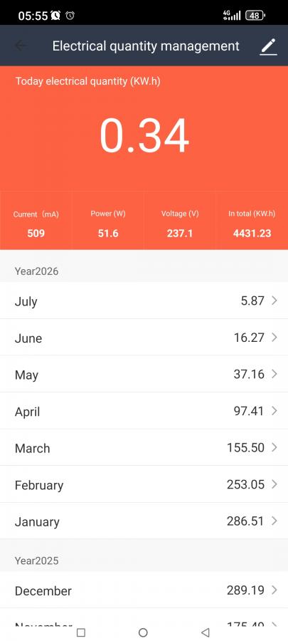

Тази сутрин машинката си работеше с 50 вата на 9хз на silence Прикачен файл 43807.И по смарт контакта и по неговия в приложението там беше 55. Вечерта работеха на 65 вата и духаха с 17 градуса, после оставих само единия да работи,външната не беше висока естествено. При 30 е към 80 при 39 имаше един ден беше 110 вата. Вътрешното и външното тяло са много тихи външната перка и тя си намаля доста скоростта.За сега ги спирам през деня, защото не е много горещо напоследък и ги оставям на вентилатор да подсушат питата, макар че на тези ниски мощности не събират влагата много. При вентилатор и 1 процент не се чува нищо явно пада още скороста на вентилатора но не мисля да пипам дебитите от сервизното меню.
Отговор: Midea MSFAAU-12HRFN8 / MOB01-12HFN8 BreezeleSS++
По същия начин е и при мене,при охлаждане и тих режим работи на коеф 75,на турбината,което съответства на около 18% при режим вентилатор.Тихо е ,но леко се чува,това са 600 об.на турбината.При вентилатор на 1%,върти със коеф 61-62 и не се чува нищо.,това са 480 об.Ако ти се занимава,може да погледнеш във сервизното,на 14 ти канал,дали и при тебе е така.
