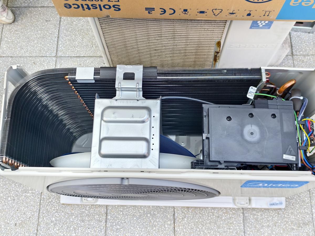

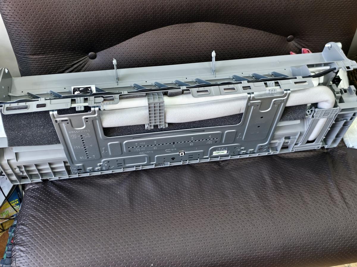

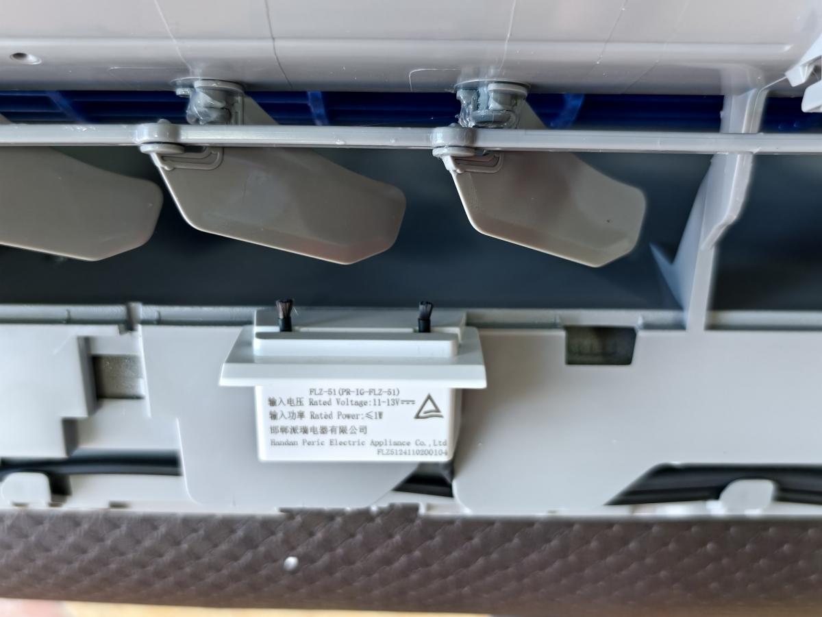

    Днес за първи път монтирахме модел от новата серия Solstice и по конкретно модела от заглавието. Направих малко снимки за обща представа на машината.
    Като изработка, вътрешното тяло e направено добре (е, има неща които не ми допаднаха, но...)
    Изпарителя е двуредов, като целия корпус се разглобява лесно. Долната част е с един винт и две щипки и позволява са се махне само тя (за улеснение на монтажа, при предварително положени тръбни пътища).
    Мястото на йонизатора е точно пред въздушния поток, а не отстрани както е при другите модели на марката.
    Външното тяло е с двоен топлобменник зад вентилатора и единичен отстрани. Модела е с 850 gr хладилен агент, но можеха да го направят по компактно като размери и целия топлообменник да е двоен. За любителите на нагреватели и т.н. - модела няма нагревател на дъното, въпреки че има заготовка за полагане на такъв, както и на компресора. Дроселиращата система е изпълнена с ETRV.
    Като цяло, машина изглежда добре изработена. Сета момента с AI нещо не ми е ясно.... Дистанционното управление е леко променена спрямо другите модели - дисплея се осветява в бяло и вече има отделен бутон за управление на вертикалните клапи.
    Машината беше стартирана на 20°С при 28°С в помещението и 33°С външна температура. Нямаше дразнещи шумове и напъвания от към външното тяло.
    Като се има предвид, че все още няма много монтирани такива машини, оценката е 7 от 10 засега....
